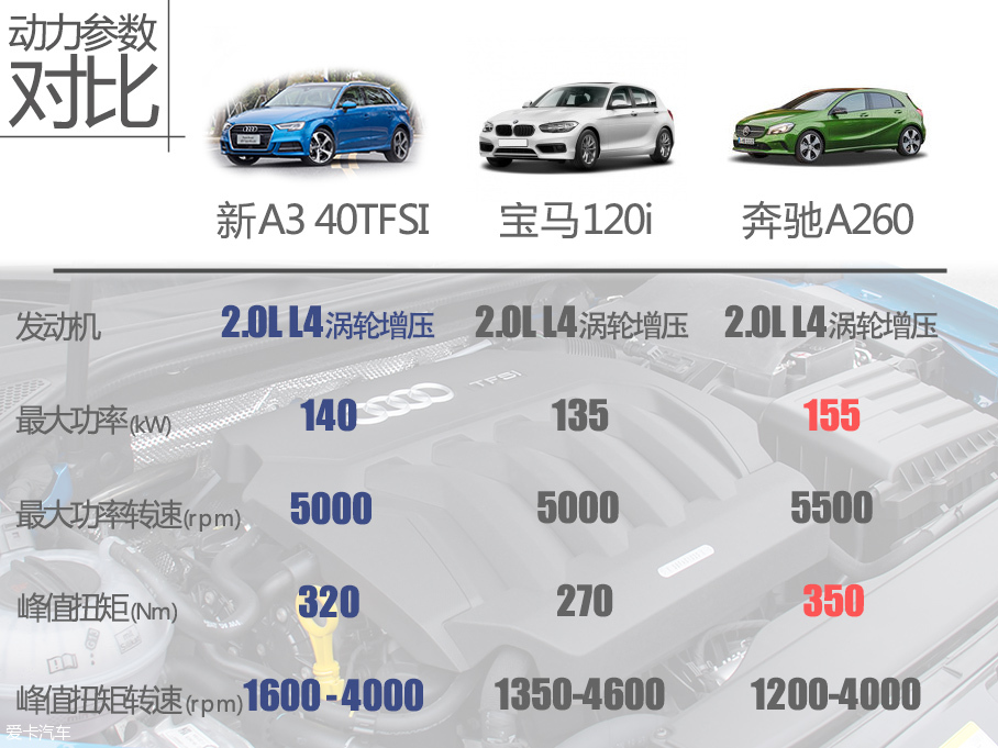

  动力系统也是新款A3变化较大的一部分。新款A3 40TFSI车型换装第三代EA888 2.0T低功率版本发动机,用来取代老款车型的1.8T发动机。这款2.0T低功率发动机的最大功率为140kW(190Ps)/5000rpm,最大扭矩320Nm/1600-4000rpm,与之匹配的是全新7速湿式双离合变速箱。而35TFSI车型则沿用现有的1.4T发动机,最大功率110kW(150Ps)/ 5000-6000rpm,最大扭矩250Nm/1750-3000rpm,与之匹配的也是现有的7速双离合变速箱。
爱卡试驾新款奥迪A3 40TFSI第三代EA888 2.0T低功率版本发动机最大功率为140kW(190Ps)/5000rpm,最大扭矩320Nm/1600-4000rpm。
爱卡试驾新款奥迪A3 40TFSI新款A3的这台2.0T发动机在数据上超越宝马120i的2.0T发动机,但要低于奔驰A260的2.0T发动机,因为奔驰A级没有“220”车型。

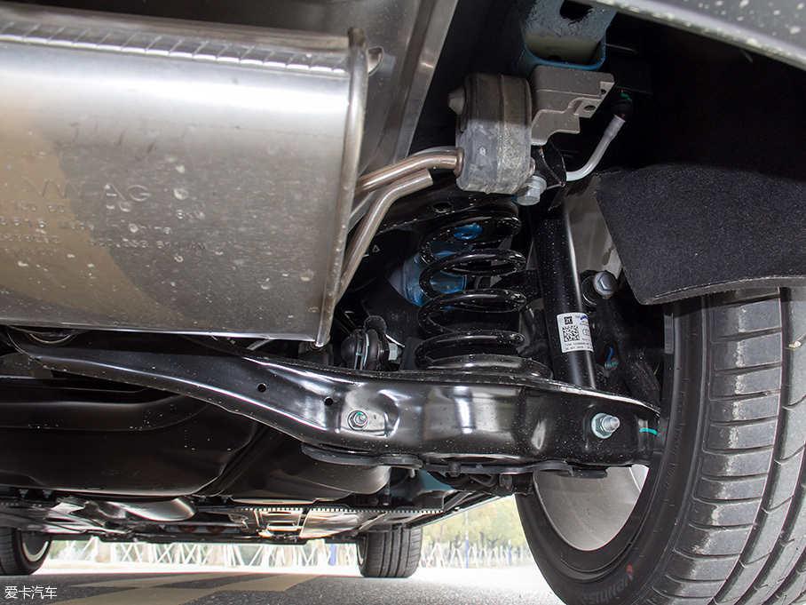

爱卡试驾新款奥迪A3 40TFSI新款A3沿用了前麦弗逊式、后多连杆式的独立悬挂组合。

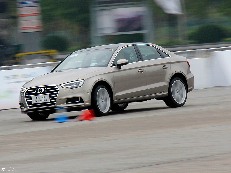

  在此次试驾会中,首先进行的是场地试驾环节,其中设计有直线加速、绕桩与绕8字等路线,这也让我们对新款A3 40TFSI车型的动力与操控有了一个初步的了解。在场地内弹射起步时,电子系统会出于对变速箱的保护而将起步转速控制在1500rpm,不过在松开刹车后前轮依然会作出“挠地”的动作。
爱卡试驾新款奥迪A3 40TFSI此外在绕桩环节中,新款A3的悬挂表现也不错,对车身的左右摆动控制的比较好,从而给驾驶者更强的驾驶信心。

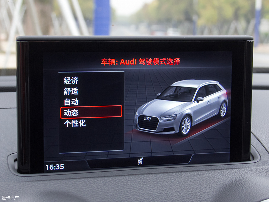

爱卡试驾新款奥迪A3 40TFSI新款A3依然拥有五种驾驶模式可选,当切换到动态,也就是运动模式后,整车的驾驶感觉有了质的不同。
爱卡试驾新款奥迪A3 40TFSI首先油门踏板的反应会更加灵敏,变速箱会自动切换至S挡,并且将每次升挡的转速延后至3000rpm以上,同时还停用发动机自动启/停功能。
爱卡试驾新款奥迪A3 40TFSI不过在城市中使用动态模式确实需要一定的忍耐度,因为间断加速时车辆的闯动比较明显,这让我想起了当年试驾奥迪RS车型时,在运动模式下那种“神经质”的感觉。
爱卡试驾新款奥迪A3 40TFSI无论在舒适还是运动模式下,新款A3的悬挂表现没有太大差异,悬挂调校整体偏硬,在经过颠簸时可以感受到路面的起伏,但悬挂对避震行程控制的比较好,所以并不会对舒适性造成太多影响。

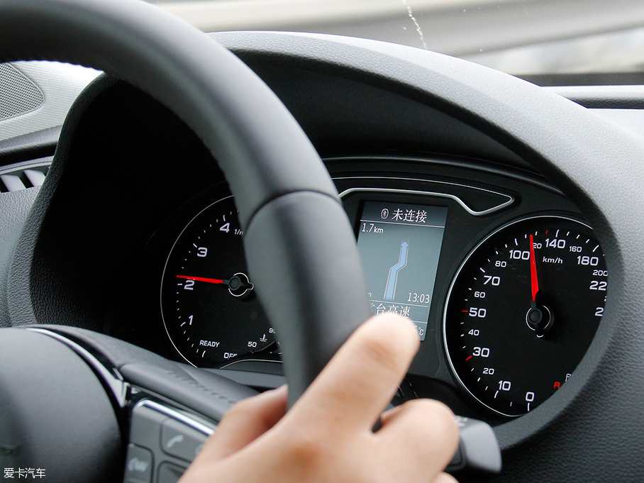

爱卡试驾新款奥迪A3 40TFSI当以120km/h的车速巡航时,发动机的转速约2200rpm左右,其燃油经济性可想而知。此外新款A3配备的ACC自适应巡航功能也对行车颇有帮助,并可跟随前车做出停车或起步的动作。
