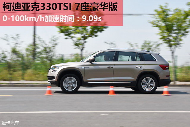

  在0-100km/h加速测试中,柯迪亚克330TSI车型由于排量上比昂科威的1.5T要大,所以性能优势毋庸置疑,实测的结果也的确比昂科威20T车型快了将近1s。

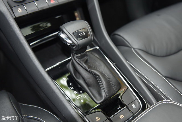

柯迪亚克对比昂科威来自大众集团的最新7速湿式双离合变速箱,对上一代产品进行了多方面的优化改进,目前与第三代EA888发动机匹配接近完美,平顺性、换挡响应和换挡逻辑都比初代产品有了十足的提升。

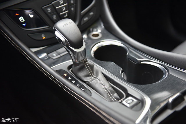

柯迪亚克对比昂科威昂科威20T车型匹配的是一台7速干式双离合变速箱,28T车型匹配的一台传统的6速AT变速箱。如果单纯从变速箱技术水平和实际的试驾体验结果来看,柯迪亚克的变速箱是优于昂科威的。

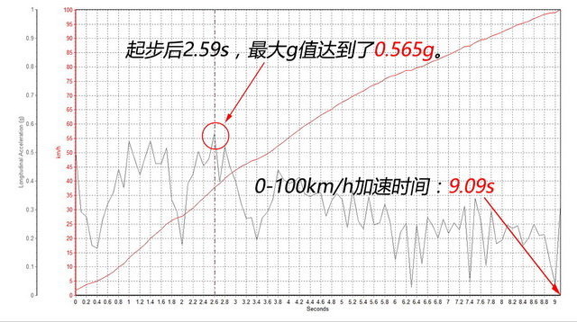

柯迪亚克对比昂科威加速测试中,柯迪亚克330TSI车型在发动机1450rpm时就能输出300Nm的最大扭矩,伴随着前轮轻微的打滑,车辆没有任何迟疑就出去了。
柯迪亚克对比昂科威测试当天的气温超过30℃,地面的温度非常高,最终实测柯迪亚克的加速成绩为9.09s。(车辆状态:ASR开启、半箱油、空调关闭)

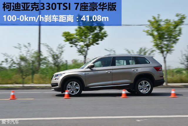

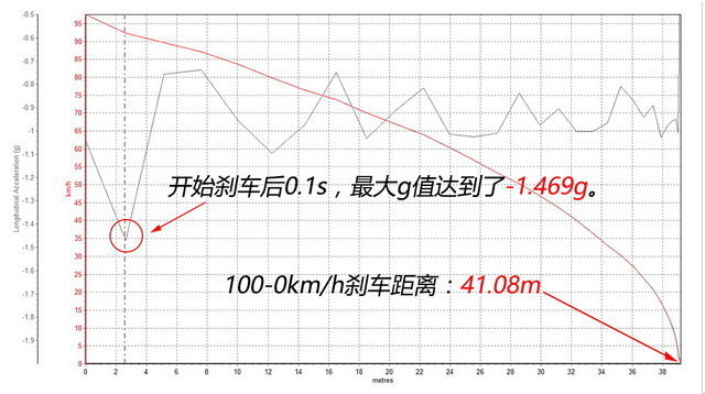

柯迪亚克对比昂科威刹车初段,柯迪亚克的刹车力道非常足,全力踩下刹车踏板后,前悬挂压缩较为明显,不过41.08m的测试成绩非常不错。
柯迪亚克对比昂科威经过多次测试,柯迪亚克最好成绩为41.08m,刹车时的最大g值出现在0.1s后,达到了-1.469g。(车辆状态:ASR开启、半箱油、空调关闭)

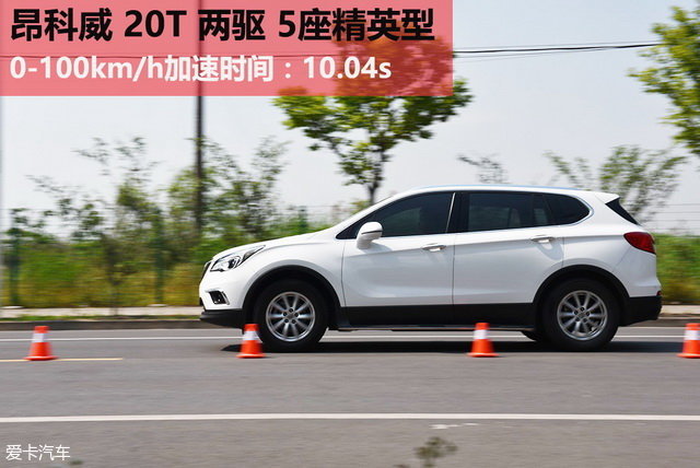

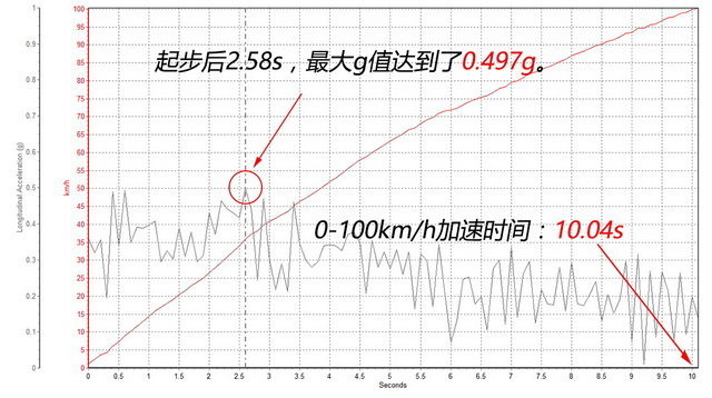

柯迪亚克对比昂科威昂科威的这台1.5T发动机,最大扭矩爆发点在1700rpm,比柯迪亚克的稍微晚了一点,所以在起步初段,能够感觉到发动机的动力还未完全输出,需要经过一个不太长的过程才会爆发。
柯迪亚克对比昂科威实测的数据也正是如此,起步初段的g值并未像柯迪亚克那样很利索地达到一个极值,最大g值出现的比较晚,最终测试成绩为10.04s,比官方的10.3s还快了一点。(状态:ASR开启、满油、空调关闭)

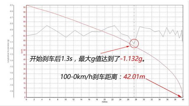

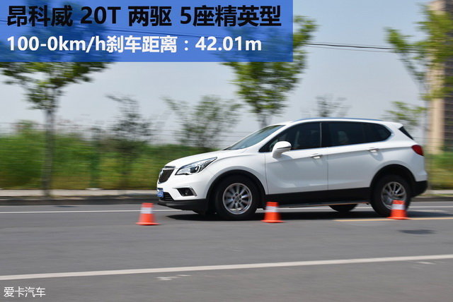

柯迪亚克对比昂科威全力刹车时,昂科威的初段没有柯迪亚克来的那么迅猛,全程的刹车力度比较均匀,刹车g值一直保持在-1g左右。
柯迪亚克对比昂科威最终测试的刹车距离为42.01m,考虑测当天的炎热天气,这还算一个比较不错的表现。
