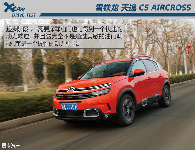

  有了8.8s加速成绩作为基础,天逸在动力表现方面完全超出了我们的预期。根据官方的数据,天逸的这台1.8T发动机在1400rpm时即可获得最大280Nm的扭矩,转速可以说是来的非常早。实际表现来说,日常的起步阶段,你完全不需要深踩油门,即可得到一个快速的动力响应,并且这完全不是通过灵敏的油门调校,而是一个线性的动力输出,我认为天逸在低扭时的表现值得肯定。
