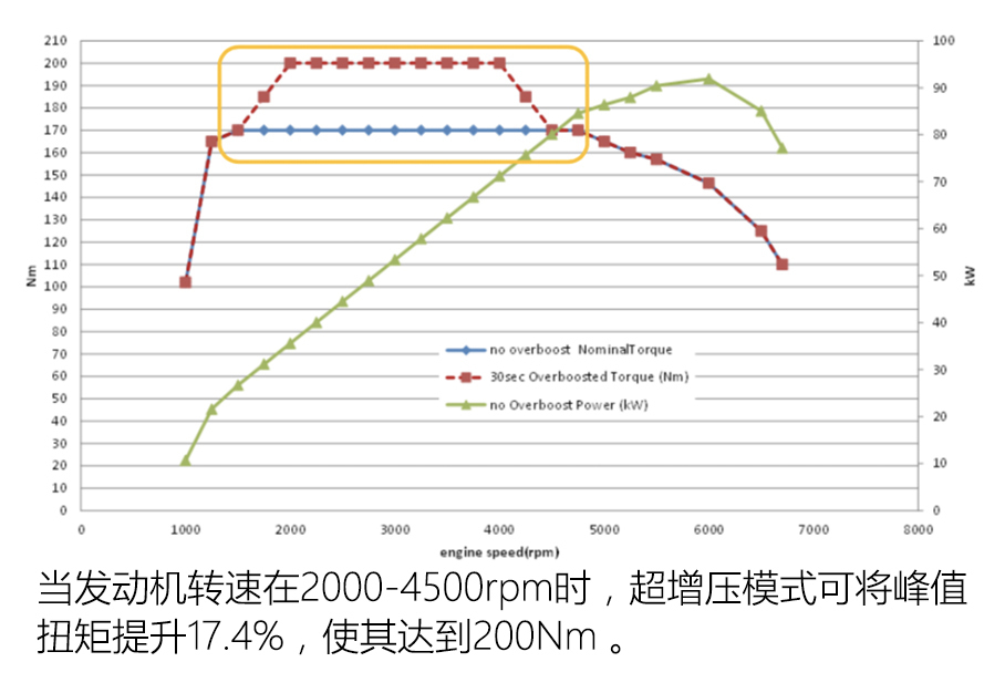

  OverBoost超增压模式
  作为一个具有运动基因的品牌,福特还为这台1.0L EcoBoost发动机配备了一个超增压模式。在超增压模式下,这台发动机的峰值扭矩可有效提升17.4%,达到200Nm。
