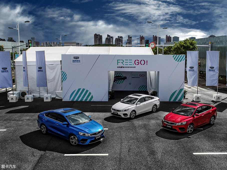

  缤瑞共有1.0L涡轮增压和1.4L涡轮增压两种动力版本,我们今天用来测试的车型均为1.0L三缸涡轮增压的动力版本。本次测试在智能网联汽车测试区-国家智能网联汽车(上海)试点示范区进行,高标准的测试场地以及第三方测试人员让本次测试变得更加公正和严格。

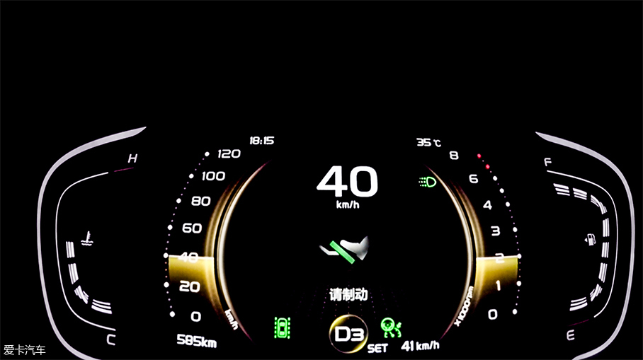

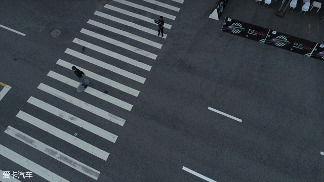

  在AEB-P城市预碰撞安全系统测试中,缤瑞将分别以25km/h和40km/h的时速驶向静止的假人,在不同时速下,缤瑞在没有人员进行刹车操作的情况下,均能在假人前及时刹停。随后,在假人行走的状态下,缤瑞以40km/h的时速驶向假人,车子依旧能安全刹停。可见AEB-P城市预碰撞安全系统,可在绝大部分城市路况下能够充分保护到行人的安全,并且能将追尾事故发生的概率降到最低。
吉利缤瑞;紧凑型车;10万级家轿在场地内,缤瑞以40km/h的时速驶向行走的假人,在驾驶人员未介入的情况下,AEB-P城市预碰撞安全系统可提前2s以上感知碰撞风险,并在300ms内做出自动刹停反应。此外,该系统可识别80cm以上的行人及各种车辆。
吉利缤瑞;紧凑型车;10万级家轿当缤瑞发现前方的行人或低速行驶的车辆时,仪表盘上便会出现提醒驾驶员刹车的信号,若驾驶员没有刹车动作,那么AEB-P城市预碰撞安全系统便会激发,车辆会自动进行刹车操作,将伤害降到最低。

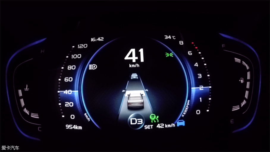

  缤瑞所搭载的ICC智能领航系统(包括ICA集成式高速巡航系统、ACC全速自适应巡航系统、TJA交通拥堵辅助系统、LKA车道偏离辅助系统等功能)可实现横纵向联合控制,在0-150km/h内保持全速段跟车行驶,达到L2级别的自动驾驶水平,大幅缓解驾驶疲劳。
吉利缤瑞;紧凑型车;10万级家轿缤瑞的TJA交通拥堵辅助系统,可自动识别车道线,并将车辆保持在本车道中心跟随前车行驶;在时速60-150 km/h的高速路段,缤瑞的ICA集成式巡航系统可识别车道线,并将车辆保持在本车道中心跟随前车行驶,或按设定车速巡航。
吉利缤瑞;紧凑型车;10万级家轿当启动巡航系统时,缤瑞的仪表盘上便会自动识别当前车道,按照设定时速跟车,该系统可识别出前方多个车辆和旁边车道的车辆,当系统预判0.7s后车辆即将偏离行驶道路,偏离车道线时,系统将通过图像和声音警示驾驶员。

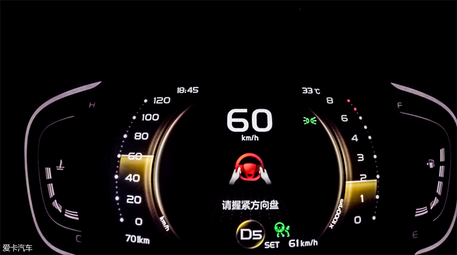

吉利缤瑞;紧凑型车;10万级家轿L2级自动驾驶和L3级自动驾驶最本质的区别在于,在L2级自动驾驶下,对周围环境的感知和观察还需驾驶员进行,所以在此级别下,驾驶员还要集中注意力,若长时间没有对方向盘施力的话,系统便会有紧握方向盘的提示。
