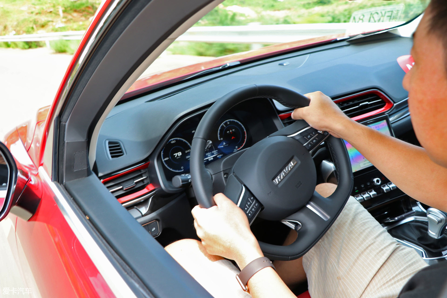

哈弗汽车2018款哈弗F5在之前场地试驾中,三种转向力度差别比较明显。来到开放道路上,则不会表现的如之前极限状态下那么"分裂"。即便是运动模式,也不会有很沉的反馈力度,这种感受还是比较容易让人接受的。毕竟偶尔需要的运动感是为了找寻快乐,而不是“锻炼身体”的。
