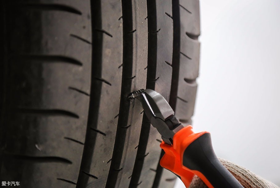

 轮胎胎压也需要检查,调整至官方标定值。对刹车片的厚度,以及轮胎胎面,内侧是否有异物/鼓包等状况也一一进行目检。
 检查中发现右后轮的胎面上被扎了一根螺丝钉,好在位于较厚的位置,拔出后没有大碍。在日常行驶中,我们也需要多做轮胎目检,以最大程度的避免行车安全隐患。
