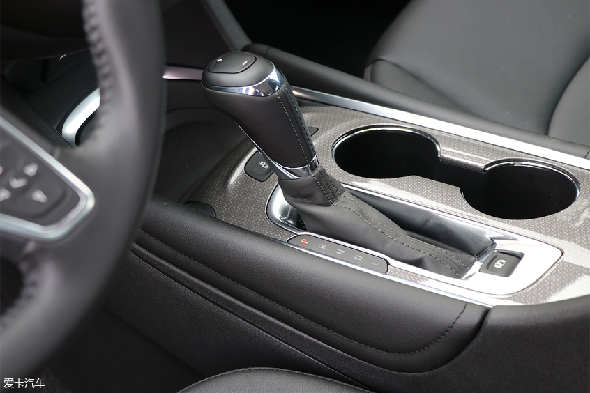

迈锐宝XL 1.3T与发动机匹配的是通用汽车的首款CVT变速箱,硬件上看诚意很足,配备了液力变矩器,并且采用了钢链式传动,相比常见的钢带式CVT而言,它的可承受扭矩要大不少。

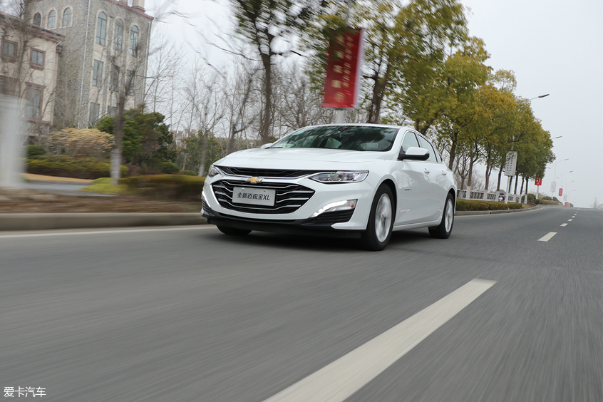

迈锐宝XL 1.3T起步阶段动力结合很迅速,不会有可感知的拖沓,但如果油门比较大的话,偶尔会有顿挫发生。速度起来以后,液力变矩器会进行有效的锁止,动力传递给人的感觉很直接,响应也很快。
迈锐宝XL 1.3T宽泛的扭矩平台让中段提速更加有底气,深踩油门,变速箱会把发动机最有力的一面展现给你,这种状态到80km/h以后才会有衰落的迹象。动力储备可以满足绝大多数的用场景,高速超车时不要吝啬脚下的油门,随着转速爬升依然可以提供一定的加速感受,但没有中段提速来的那么轻快,此时发动机的噪音也会有些许明显。

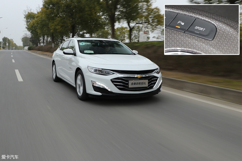

迈锐宝XL 1.3T打开运动模式之后,动力的输出特性并不会有本质的变化,此时发动机会更乐意保持在3000rpm左右,变速箱会更倾向于低挡位。

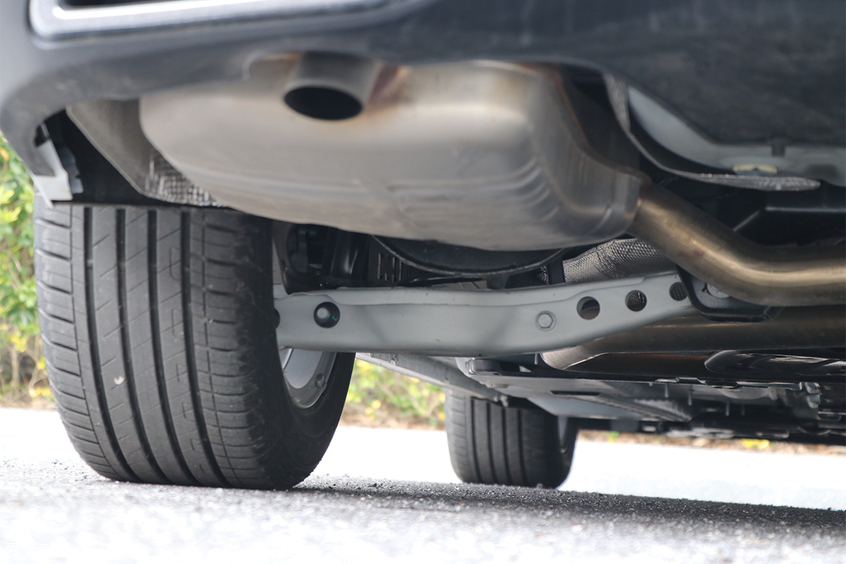

迈锐宝XL 1.3T悬挂依然采用了前麦弗逊+后多连杆的结构。
迈锐宝XL 1.3T相对于2.0T车型而言,1.3T显然是更居家更走量的车型,在悬挂调校方面它的表现也同样如此。中低速情况下,面对一些颠簸和起伏,悬挂初段的动作很轻柔,当车速提高,快速通过减速带,悬挂整体的动作是比较清脆利索的,多余的振动表现也比较轻微。
