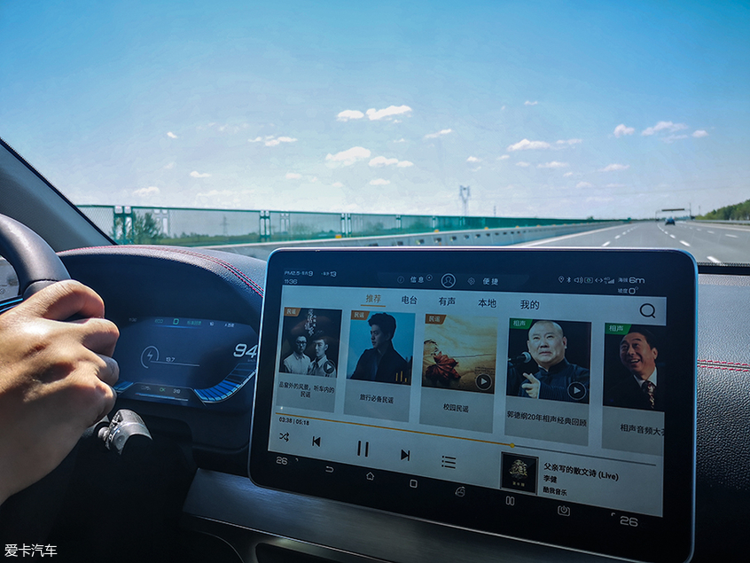

比亚迪;续航里程;开空调续航;能开多远;唐EV在长途旅行中,尤其是千篇一律的高速路上,最容易无聊,但是DiLink智能网联系统不会让你闲下来。一路上,我们从民谣听到流行,再到交响乐、相声、小品,简直就是一次综艺大观。我们也随着播放的内容时而沉思、时而陶醉、时而大笑,百分百避免尬聊。不过为了保证驾驶员的注意力,全程并没有播放在线视频内容。
