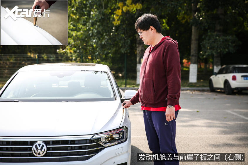

  (四)车身缝隙测试
  在这个环节,我们将通过游标塞尺对速腾的车身缝隙进行测量,包括发动机舱盖与前翼子板之间(两侧)、前翼子板与前车门之间(两侧)、车尾门与后翼子板之间(两侧)共计六个测试位置。
  备注:由于测试位置较多,为了便于大家横向对比阅读,我们将测试结果列出表格进行展示,大家也可以根据自己的需要,单独点击某一部位的图片进行查看。
速腾车身缝隙测试数据
测试位置 缝隙宽度(单位:mm)
发动机舱盖与前翼子板之间(右侧) 3.7
发动机舱盖与前翼子板之间(左侧) 3.7
前翼子板与前车门之间(右侧) 3.3
前翼子板与前车门之间(左侧) 3.1
尾门与后翼子板之间(右侧) 3.4
尾门与后翼子板之间(左侧) 3.4
爱卡汽车网制表 www.xcar.com.cn
