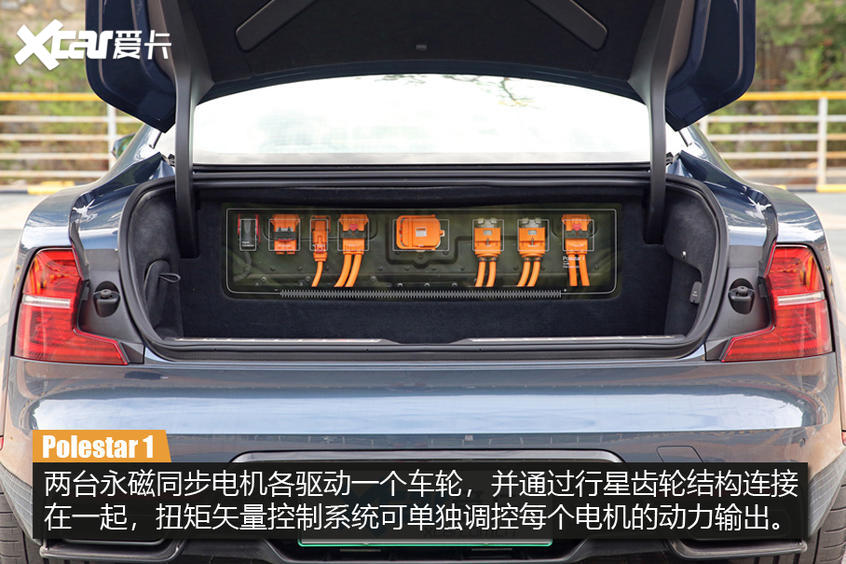

  从前,通常只有中置跑车将发动机摆放在“橱窗”内供人崇拜,V10、V12们就像是神殿上的图腾,可望而不可及。如今,Polestar 1告诉世人,当玻璃板背后的发动机换成了电动机,同样能书写出震撼人心的赞美诗。藏在行李厢内的陈列架或许不够张扬,却有着独一无二的内秀品德,掀开尾门的瞬间,你多半会愣神片刻,紧接着会心一笑。

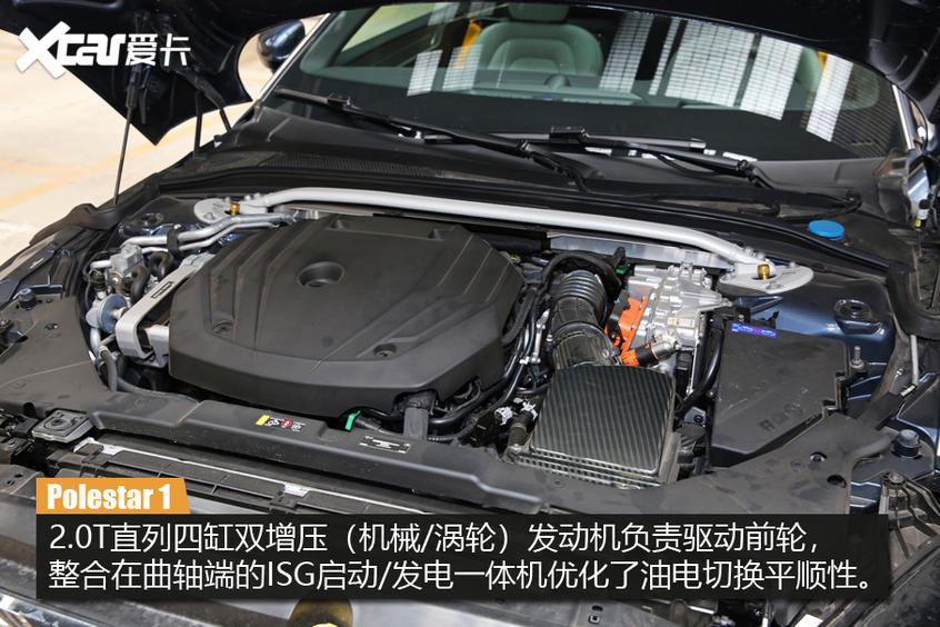

  Polestar 1搭载一套三电机插电式混合动力系统,前桥由2.0T发动机驱动,后桥由两台电动机驱动,并以此组成了四驱系统。发动机单元来自沃尔沃Drive-E T8插混系统,配有机械和涡轮两个增压器,曲轴输出端和8AT变速箱之间还整合了ISG电机。这套插混系统的综合最大功率为447kW(600马力),最大扭矩则达到了惊人的1000Nm,放在从前,这通常是V12发动机才能够提供的动力。

  后桥电驱系统是Polestar 1的精髓所在,每个后轮分别由一台电动机驱动,实现了真正意义上的主动式扭矩矢量分配。过弯时,动力控制单元可主动增加外侧车轮的扭矩输出,从而制造更大的横摆力矩,将后轮抓地力充分利用起来,提升车辆的操控稳定性。

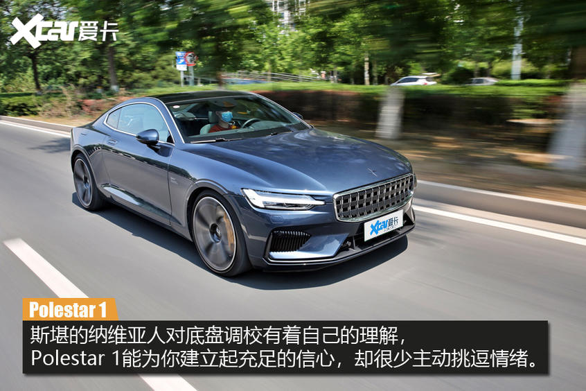

  Polestar 1最令我意外的竟是转向系统。中低速游走时,方向盘在中位附近稍显木讷,转向手感也略带粘滞,很难勾起你的驾驶欲。然而只要越过了中心区域,转向就变得十分敏捷,细小的转向输入会迅速转化为车身横摆。随着车速的提高,转向阻尼变得愈发紧致,回正力矩的增益也有着出色的比例感,让人有信心提高车速去挑战下一个弯道。
爱卡评测Polestar 1
  更重要的是,Polestar 1并不依赖紧凑的转向比来营造灵动感。事实上,Polestar 1的方向盘总回转圈数达到了2.9圈左右,以性能车的标准看可以说非常保守。然而,攻弯速度越快,就越能感受到车身、悬挂、转向的精密配合,整台车拥有出色的平衡感,展现出百万级座驾的深厚底蕴。
爱卡评测Polestar 1
  这就是Polestar 1,一位披着燕尾服的暴走绅士。你若优雅,他便微笑;你若挑逗,他便阳刚。斯堪的纳维亚人用实践证明,玩起豪华高性能,他们绝不是吃素的。
