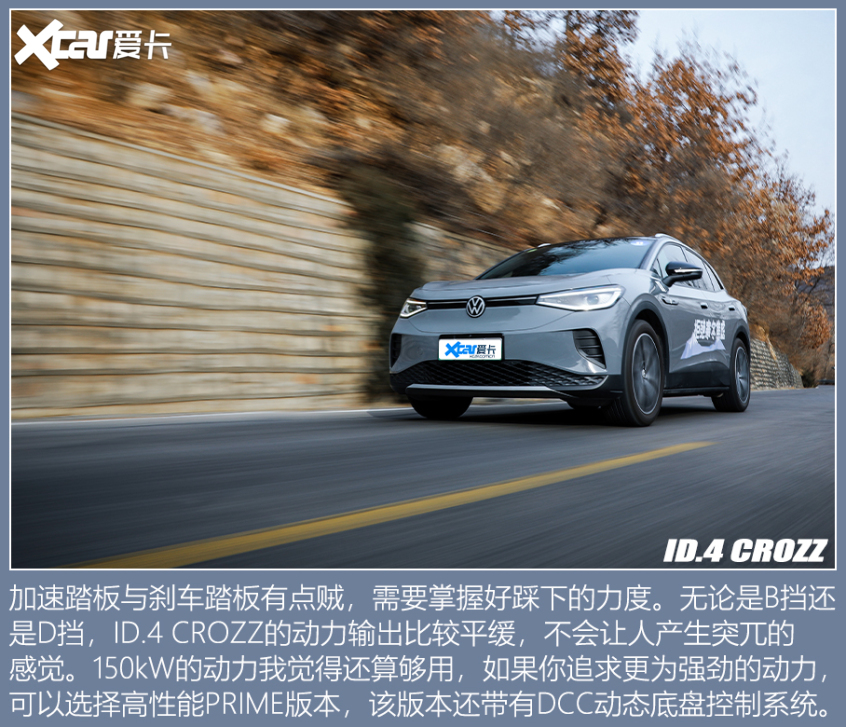

  在我接手时,车辆的剩余电量为68%,表显可行驶里程为327km。ID.系列的表显SOC均由电脑通过近期的能耗表现计算得出,也就是说表显SOC和驾驶者的驾驶习惯息息相关。我们选择了B挡+经济模式对车辆进行测试,ID.4 CROZZ仅有两个动能回收挡位,D挡的动能回收并不明显,松开加速踏板时与燃油车的滑行模式在感受上相似,B挡拖拽感明显,开起来需要适应。

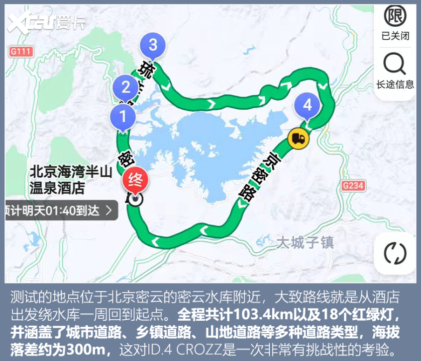

  进山后,天气条件变得恶劣,不时刮起大风,并伴随小雨,上午的积雪也还未融化,这给我们造成了一定的麻烦。为了安全起见,我们还是开启了雾灯和双闪,并降低行驶速度。虽然在灯光和雨刮的作用下,车辆的电耗进一步增高,但我们还是期待看到这台ID.4 CROZZ能在这种条件下有什么样的优异表现。

  经过长达2个小时的驾驶过后,我们的最终行驶里程为102km,平均时速50km/h,电耗为19.0kWh/100km(均为表显数据)。此时SOC为41%,也就是说下降了27%,表显剩余续航里程为187km。
