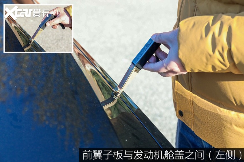

  ◆车身缝隙测试
  在这个环节,我们将通过游标塞尺对红旗H9的车身缝隙进行测量,包括前翼子板与发动机舱盖之间(两侧)、前翼子板与车门之间(两侧)、后翼子板与车门之间(两侧)、后翼子板与行李厢之间(两侧)共计八个测试位置。
  备注:由于测试位置较多,为了便于大家横向对比阅读,我们将测试结果列出表格进行展示,大家也可以根据自己的需要,单独点击某一部位的图片进行查看。

前翼子板与发动机舱盖之间(左侧) 3.4
前翼子板与发动机舱盖之间(右侧) 3.4

  综合上面的缝隙数据,我们可以看到红旗H9的缝隙表现非常不错,并没有出现较大的缝隙,同一缝隙也没有出现较大的偏差。要知道,良好的车身缝隙做工,不但可以降低车辆行驶起来产生的风噪,也可以增加车辆的密闭性,可见车身缝隙对于车辆来说多么重要。
