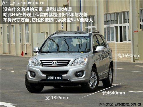

    因为之前已经在车展粗略浏览过哈弗H6的身影了,这次我再见到它也没有什么丝毫的兴奋感,即使是第一次见,我应该依然会很淡定,因为它的外表传达出的就是一种平和友善,造型上没有任何激进的元素,较为平和的设计让人很容易亲近。
汽车之家 长城汽车 哈弗h6 2010款 基本型
    哈弗H6车身尺寸为4640mm/1825mm/1690mm,轴距为2680mm,体积比大多数紧凑型城市SUV要稍大一圈儿,往往意味着可以带来更为充足的内部空间,具体的表现我们在第三页会有讲到。

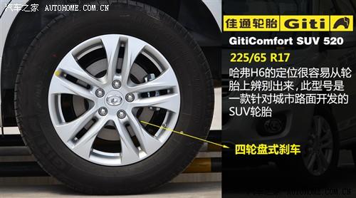

    哈弗H6的五辐轮毂有一定的设计性,样式不错,从轮胎规格上也很容易看出该车的定位,佳通这款轮胎尽管是为SUV设计,但重点考虑到的是公路性能,225mm的胎款也不错。该车备胎是与其余四只完全一样的,换上去也不用担心会影响美观之类的。
