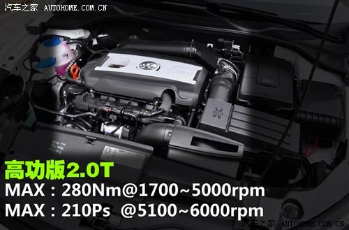

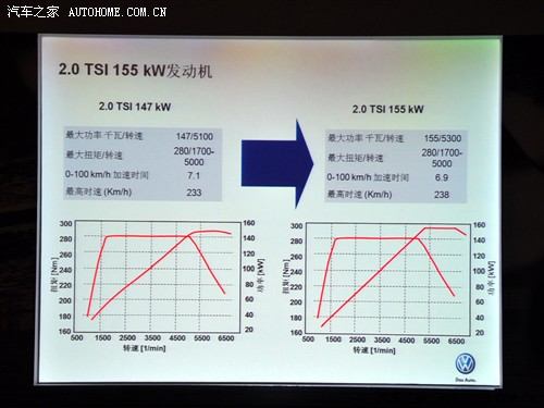

    国产GTI的2.0T发动机和迈腾是一模一样的,都是代号EA888(一阶发动机)的2.0T直喷增压发动机,这款发动机最大扭矩是280Nm、最高功率是147kW(200马力),而尚酷2.0T使用的是更强大的高功率版本EA888(二阶发动机),最大扭矩同一阶发动机一样都是280Nm,但是最高功率从147kW提升至155kW(210马力)。
    相比一阶发动机,二阶的2.0TSI拥有新的活塞活塞环、重新调整的机油泵、新的真空泵、新的高压油泵和新的空气流量传感器。这也就是二阶比一阶多出10马力(达到210马力)的原因。

『尚酷2.0T和迈腾(国产GTI)的2.0T发动机参数对比』

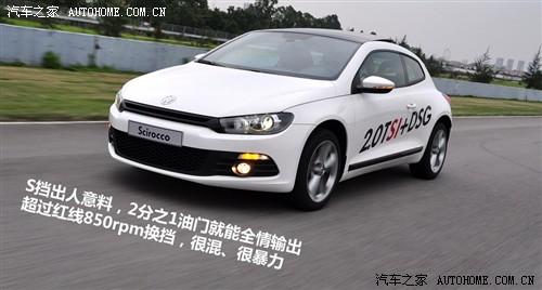

    切换到S挡(运动挡)后,在赛道上,轻轻踩油门,大概有4分之1行程油门量吧,发动机立刻进入战斗状态,油门敏感的可怕,绝对比我开过的任何其他车来的都无保留,变速箱会在大概4000多转换挡,也许读者会说:没什么啊,别的车S挡也是4000多转换挡啊,可是您别忘了我的前提,我可只轻踩了4分之1油门啊!
大众 进口大众 scirocco尚酷 2010款 2.0 tsi 豪华版
    脚脖子稍微用点力,踩到3分之1油门量时候,发动机就直接6000转红线表底换挡了,发动机和变速箱的程序写的如此激进,这是我第一次见到,绝对是第一次见到!哪怕之前开过的超跑R8也不会是仅踩到3分之1油门量就红线表底才换挡了。
    仅仅踩到3分之1油门量,就能获得最大功率输出,可见发动机和变速箱程序多么激进,得到的动力效果自然不用说了,涡轮增压器全情介入的感觉很爽,就仿佛洗了一个滚烫的热水澡,热水浇的你皮肤舒服得都有些痒了。
    继续深踩到2分之1油门量,在别的车S挡程序里,踩到2分之1也许才是激活发动机状态的开始,但是在尚酷2.0T里2分之1油门量已经等于全油门了,换挡转速继续被延后,当指针慢慢转到发动机红线(6000rpm)之后850rpm时候,才会干净利索的升入下一挡,这着实让我有些吃惊,印象里量产车的变速箱程序几乎不可能让换挡转速超过红线区,并且还是超过将近1000转才换挡。换句话讲,也就是S挡提前放大了油门信号,并且把油门灵敏度和变速箱换挡转速都往火爆去调整,并且这个调整很彻底,没有遮遮掩掩,也没考虑什么油耗及发动机寿命,一切以彻底全力输出为唯一目的。
    可以这么理解:尚酷2.0T的S挡是我迄今为止见过最激进、最“混蛋”、最火爆、最让人痴迷的S挡。
    也就说,尚酷2.0T在路面上不能轻易切换到S挡,这个和之前很多朋友上车就S挡驾驶的风格有很大不同,其他车的S挡没那么激进,而尚酷2.0T的S挡才能真正称得上火爆的S挡,所以城里日常行驶不能随便就切换到S挡,谁也受不了始终6000转换挡,不管是你的钱包,还是发动机机油......所以,当你有需求时候,切换到S挡,我相信尚酷2.0T一定不会让你失望的。什么叫有需求?哈哈,例如、假如、没准,哪天你在路上遇到个驾驶风格很不低调的国产GTI...你只需要偷偷换到S模式,之后脚脖子一抖,发动机就会毫不犹豫冲刺到6850转,结果不用再描述,有机会你试试。

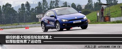

    跟需要激进些的是轮胎的尺寸,这么火爆的车才17寸轮毂实在小家子气了些,较厚的胎壁也让极限驾驶比较信心不足,我觉得从225/45/R17升级到225/40/R18是非常合理,并且成本不会提升太多的方案,我希望厂商有所考虑,既然都玩那么彻底了,干脆就彻底到头吧!别为舒适优化了。
