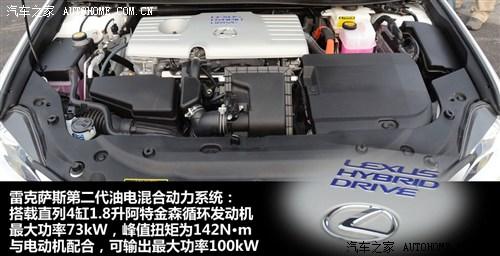

   CT200h采用了雷克萨斯第二代油电混合动力系统,搭载直列4缸1.8升阿特金森循环发动机(型号5ZR-FXE),最大功率73kW/5200rpm,峰值扭矩为142N·m/4000rpm;与电动机配合,这套动力系统能输出最大100kW的功率。电动机最大输出功率为60kW,最大扭矩为207N·m。
雷克萨斯 雷克萨斯 雷克萨斯ct 2012款 ct200h 豪华版
    细心的网友一定发现了,CT200h的最大输出功率不是73kW+60kW,而仅是100kW。实际上,这与新普锐斯的油电混合动力系统原理一样,虽然CT200h装备了汽油发动机和电动机两套动力系统,但最大输出功率并不是二者的叠加。

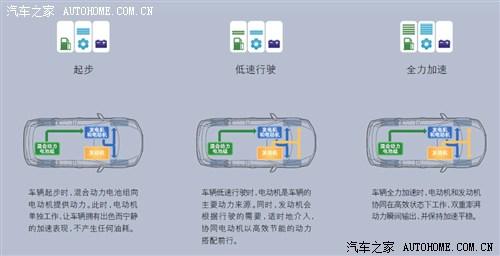

    这主要的原因是,汽油发动机最大功率仅能在转速5200rpm的时候爆发。而为了保证整车有很好的燃油经济性,在PCU的控制下会让发动机和电动机合理的配合输出最大功率,而不是二者的数据叠加。

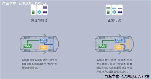

    虽然CT200h的动力系统与新普锐斯极其的相似,但后者除了有油电混合动力以外,还有插电接口可为锂离子电池充电,而且纯电动模式下的续航里程也要比CT200h更长。这也是CT200h与新普锐斯动力系统的主要区别。
