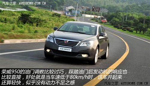

    发动机的动力表现可以分为截然不同的两部分,在低速时油门响应很快,车子跑起来挺欢快的,但到了高速阶段却大不相同,发动机略显乏力。其中车速在80km/h以下,一般在城市普通道路以及市郊空旷路段行驶时,荣威950的油门调教比较讨巧,而且脚踩踏板与发动机的响应也较直接。此时该车开起来能给人一种比较轻快的感觉,也几乎听不到发动机所传来的噪音。就算路上偶尔需要超车或者上坡,也只需稍微深踩点油门就能轻松搞定。
