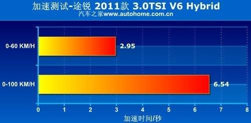

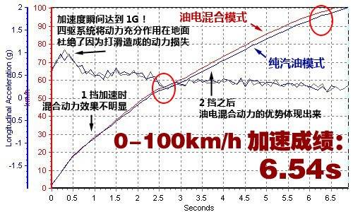

◆ 加速测试:
    在电池电量充足的情况下新途锐混合动力的加速成绩为6.54秒,与官方给出的6.5秒基本相同,而在电量不足、电动机不工作时,加速时间确实会明显延长。
“白来的”46马力?测试新途锐混合动力 汽车之家“白来的”46马力?测试新途锐混合动力 汽车之家“白来的”46马力?测试新途锐混合动力 汽车之家
    据说,电动机输出的动力可令车辆的0-100km/h加速成绩提升0.2秒,在实际测试中我们证实了这一理论。通过加速曲线可清楚的看到,电动机在1挡时的作用并不明显,而在2挡之后,“额外的”电能开始发挥作用,提供持续的扭矩汽油发动机的最大扭矩为440牛米,而电动机加入之后可暴增至最大580牛米,从实测成绩来看,有无电动机的0-100km/h加速时间差距可达约0.3秒。

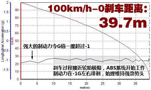

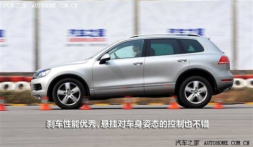

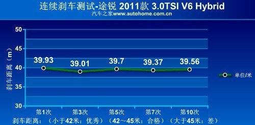

◆ 刹车测试:
    尽管脚感需要适应,新途锐混合动力的实际制动效果还是令人非常满意,能让超过2吨的庞然大物在平均39.7米的距离内从100km/h刹车到静止是很震撼的,Brembo代工的产品确实够狠。

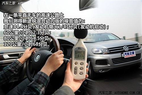

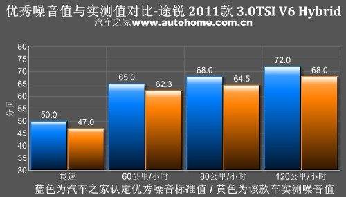

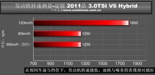

◆ 噪音测试:
    在一条平直无车的高速公路上,我们测得新途锐混合动力版的噪音值为:怠速44.4分贝(发动机熄火)/47分贝(发动机启动);60公里/小时62.3分贝;80公里/小时64.5分贝;120公里/小时68分贝。
    在怠速时,发动机的开启和关闭状态的噪音有很明显的区别,如果习惯了熄火后的车内环境,发动机启动会让人感到有些突然。在行驶中发动机是否关闭对于噪音的影响就不大了。

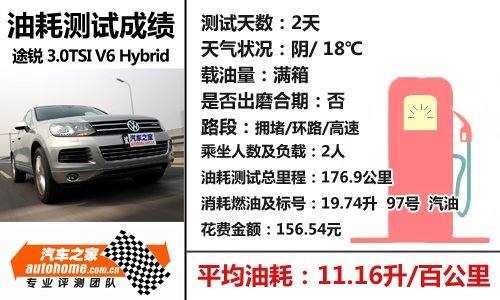

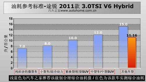

◆ 油耗测试:
    厂家给出的百公里油耗为8.2升,那是理论值。在实际测试中,我们尝试经历了一下北京早晚高峰时段的东二环和东三环,简而言之就是:全程大约70%的严重拥堵路段。最终这辆车得出了11.16升/百公里的成绩,这是个什么概念?相信不用我形容各位也能理解了,任何一辆常规动力的同级别SUV,即使80km/h匀速行驶也不一定能达到如此低的水平,可见途锐的混合动力系统不仅提升性能,而且是能真正有效降低油耗的。

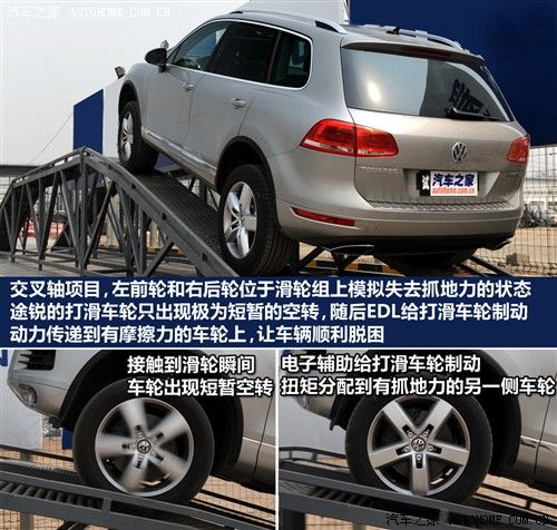

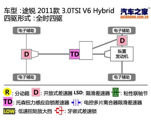

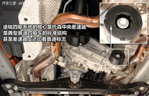

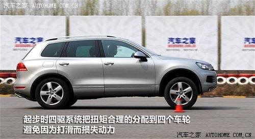

◆ 四驱测试:
    新途锐的标准配置是4MOTION四轮驱动系统,以托森中央差速器为核心,前后轴配备普通的开放式差速器,EDL电子差速锁(也就是给打滑车轮制动)作为轮间限滑装置,是典型奥迪四驱车的标准结构。
“白来的”46马力?测试新途锐混合动力 汽车之家汽车之家 大众(进口) 途锐 2011款 3.0tsi v6 hybrid
    你不需要锁止什么,托森差速器是纯机械运作,即使是旋转中控台下方的“OFF ROAD”,也只是关闭牵引力控制和开启陡坡缓降,跟四驱系统没太大关系。驾驶者要做的就是控制方向和油门,然后机械差速器和电子系统会私下里沟通,一同瓜分从变速箱输出的扭矩
    这也就是为什么新途锐的四驱测试看起来是那么无聊,就只有一种四驱模式,除了平淡的仿佛如履平地之外,就不再有其他的可能性。如果觉得这还不够,也可以选装越野性能更强悍的“4XMOTION”四驱系统——没那个必要。
