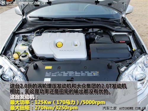

    拉古那搭载的是一台2.0升涡轮增压发动机,这台横置的4缸汽油发动机的最大输出功率为125Kw(170马力)/5000rpm,最大扭矩270N·m/3250rpm。这个数据和我们非常熟悉的大众的2.0T发动机相比要小一些,但由于拉古那的车重比迈腾也要轻100公斤左右,所以编辑还是对拉古那的这台2.0T发动机充满期待……

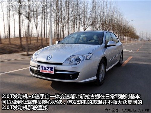

    在日常驾驶中,拉古那2.0T发动机与其6速手自一体变速箱的配合还是比较默契的,行进中换挡的动作很小,车内乘员的舒适程度可以得到保证。动力输出在城市环路上的表现尚可,油门响应比较一般,但好在涡轮工作介入的时机比较早,弥补了这一问题。通过日常驾驶就可以明显的感觉到拉古那这款车是一款非常注重舒适性的车型,与其外观给人的运动感觉是不相符的。如果您也和我一样被这款车的外观“欺骗”,那么一开始驾驶可能就会出现一点点失望的感觉。

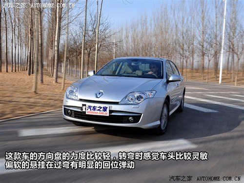

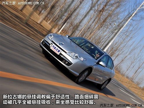

    拉古那这款车的悬挂调校更偏向于舒适性能,车辆在通过减速带时颠簸感传入车内的很少,但在出弯后车身有明显的避震器回位的弹动,坐在车里会感觉有一点忽悠,这一点稍稍的影响了乘坐感受。
汽车之家 雷诺 拉古那 2.0t
汽车之家 雷诺 拉古那 2.0t
    这款车方向盘的指向比较明晰,但转向的力度过于轻盈了,而且在转向助力方面也没有什么更好的解决这个问题的技术,所以就不太适合高速驾驶,车速快了以后会感觉方向有点发飘。如果配备了随速转向助力系统的话,就可以兼顾低速和高速时方向盘的转向力度了,建议厂家可以改善一下。

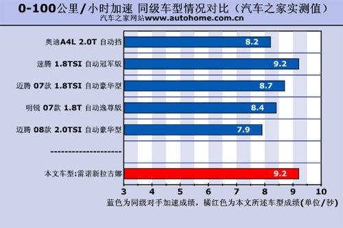

    进入最后的性能测试环节,之前我就说过,虽然拉古那的2.0T发动机虽然比大家都比较熟悉的迈腾2.0T发动机少了10N·m,但体重也轻了100多公斤,这也是我们对拉古那的加速能力残存幻想的唯一理由,其实还是因为我们之前试过的2.0T发动机都给我们留下了非常好的印象了。
汽车之家 雷诺 拉古那 2.0t
个性设计/低调表现 测试雷诺新拉古那 汽车之家

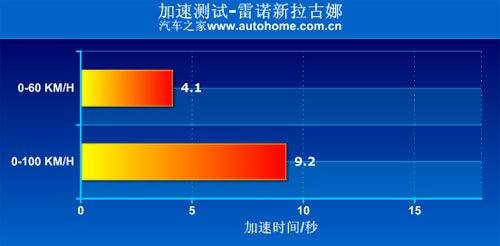

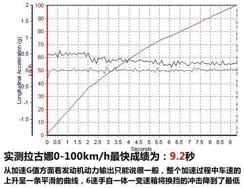

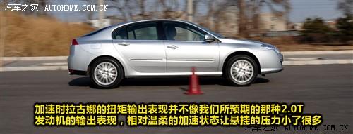

    但,拉古那的0-100km/h的加速成绩真的没有达到我们预计的和迈腾2.0T或者奥迪A4L 2.0T加速差不多的水平,实测最快的加速成绩为9.2秒,这个成绩基本上2.4升自然吸气的发动机也可能做到。
个性设计/低调表现 测试雷诺新拉古那 汽车之家个性设计/低调表现 测试雷诺新拉古那 汽车之家

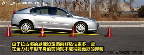

    从数据上看,拉古那的最大扭矩输出只是出现在3250rpm这一个点,这就导致在加速的过程中每个档位的尾段都显得有一点拖沓,动力的跟进欠了一些。而且底盘和悬挂的调教也不太适合这种激烈的驾驶方式,较软的悬挂应付现在这种状况还比较理想,试想如果动力输出更迅猛的起步方式肯定会让拉古那的车头翘的很高。

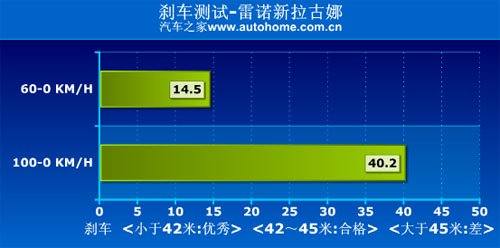

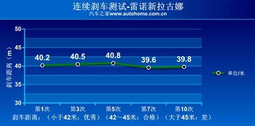

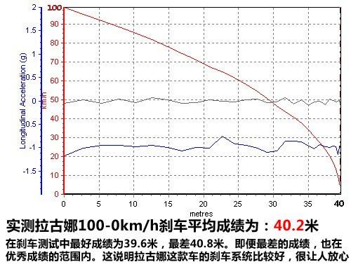

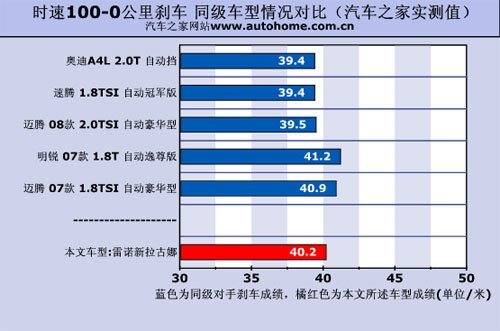

    转到刹车测试,通过连续的刹车测试最终拉古那100-0km/h的平均成绩为40.2米,这个成绩本已经是一个很好的刹车成绩了,但如果与其价位相当排量相当的车型相比,还是稍微差了一点点。悬挂软是制约其刹车成绩的因素之一,后悬挂在全力刹车时被拉伸的比较厉害,这就使两个前轮的压力变得非常大,如果可以改善悬挂对于车身的控制,让四个车轮的受力再均衡一些的话,拉古娜的刹车成绩肯定还有进步的空间。
汽车之家 雷诺 拉古那 2.0t
    从刹车工况图上看,拉古那刹车能力还是值得肯定的,始终保持1g左右的反向重力加速度就很能说明问题。再来看看连续刹车的成绩表,最好成绩39.6米,最差也仅为40.8米,即便是但看最差的刹车成绩在标准面前也能算是一个很不错的成绩。更可贵的是,连续的全力刹车并没有让拉古那刹车系统出现明显的热衰减现象,很让人放心。
