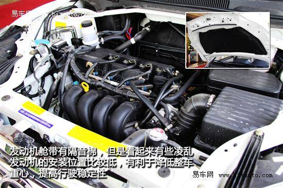

    X60装备了一台力帆自主研发的1.8升CVVT全铝发动机,具有连续可变正时技术,理论上可以同时获得更好的低扭和高转速功率。不过从数据上看,这台发动机在4200-4400转时可以输出168Nm最大扭力,而98KW的最大功率要到6000才能达到,属于典型的高转速发动机,最大扭力输出转速很高,而且持续区间只有两百转,因此它注定不是一款适用于SUV的发动机。
    我们都知道SUV通常都要有低转高扭的性能特征才会让人感到车开起来很有劲,而X60的发动机显然并不具备这样的特点。因此在实际驾驶当中我们感觉在低转速区域X60有些动力不足,尤其是在有山城之称的重庆。起步阶段我们需要把转速拉高才能让车辆平稳地移动起来,通常手动挡车型只要超过时速40公里就可以靠3挡轻松前进,但是X60至少要将车速提升至时速50公里以上才能换上3挡,否则加速就会非常缓慢,发动机也会发出吃力的抖动。

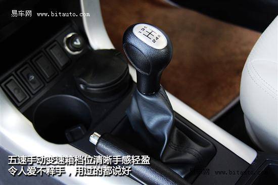

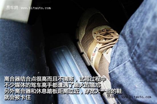

    尽管发动机的动力输出特点和X60并不是很匹配,但是这并不能埋没变速箱的出色。X60采用5速手动变速箱,这台变速箱的挡位非常清晰,而且换挡手感异常轻盈,比很多合资车型都要强上不少,只可惜接合点又高又模糊的离合器拖了后腿,让换挡的过程远没有达到应有的愉悦程度。
