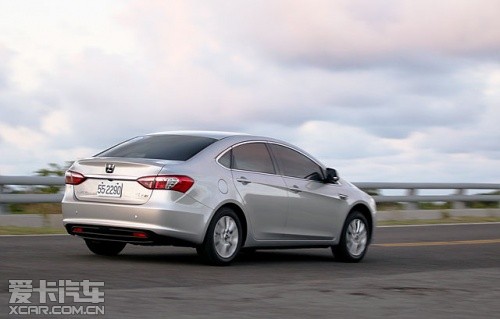

  涡轮增压的1.8升VVT引擎,设定在2000转时释出最大扭力,但搭配的5速手自排变速箱,在自排模式下有时候却会出现迷失的状况;例如,离开收费站后要加深油门以提升速度,当速度达到一定程度时,改以轻踩油门的方式来维持巡弋,这种状况下,很可能会有高速档位转速不足,但却又还未降档来提升转速的窘境,变速系统也相当尴尬的进退两难。洽询原厂人原后得知,由于这些车款里程数还相当少,变速系统还处于学习的阶段,约莫数百公里里程后,应当不会再有此一状况。也就是说过了磨合期后的Luxgen5 Sedan 1.8T,应当会有更优异顺畅的表现。
纳智捷 2012款大7 SUV
  将排档杆右推后进入手自排模式,相较于自排模式以顺畅为主要出发,手自排模式反而比较热血,当然,保护引擎的设定下,若转速过高时,驾驶人就无法手动降档;而转速约莫超过5000转时,动力输出就会稍显虚弱的近似于巡航模式,中低速域的动力输出区段,也符合了一般中型房车级距的使用需求。另外,排挡杆在手自排模式下的行程略长,前加后减控制档位时,需要花点时间来习惯,否则往往会拨的较轻短而无法顺利进档。

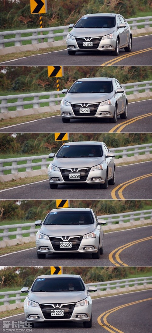

  相信许多人都会有这种感觉:听到某一部车在赛道创下了级距最速单圈记录,必然不会期待这是一部纯粹以舒适为导向的座驾。如同膝盖不好的人进行折返跑,每每在转向时总无法将力道顺畅、完整的转化成动力,汽车也是同样道理,过于软调以求舒适的车款,面对赛道持续且激烈的左摇右晃,持续修正都来不及,怎会有办法创下好成绩。而最令人玩味的,就是Lexgen5 Sedan采用前麦佛逊、后拖曳臂悬吊结构设计的底盘设定。
纳智捷 2012款大7 SUV

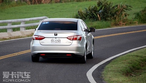

  在行经高速道路时,随着路面每几十公尺就有一道接缝,车身也不间断的震荡起伏,Luxgen5 Sedan底盘表现一点也不强势,而是非常柔韧的上下起伏来消抵震动,不过度抑制上下起伏,宛如公园里单一弹簧设计的儿童游乐器材,脑海中瞬间还浮出一点童趣,展现舒适的面向;不过,在面对弯道时,Lexgen5 Sedan的悬吊却一点也不「软弱」,即便以较为激烈的方式扯动方向盘,车身也没有过度侧倾产生或让人觉得不稳定的状况产生。如此的底盘组合,感觉就像是左右两片铝板,中间夹着许多橡胶,上下震动时橡胶会适度反弹,但左摇右晃时却闻风而不动一般,相当有趣。
纳智捷 2012款大7 SUV
  从整体操控性能的表现来看,Luxgen5 Sedan底盘设定在柔韧适中与硬朗激昂之间的调适,仍需要时间去慢慢整合,方能给予驾驶人更为集中、完整的操控感受;但就一部目标舒适、实用的中型房车来说,Luxgen5 Sedan可以说是颇为成功的作品,如同1.8T动力系统的温文适足表现,底盘以及操控之表现,同样也可以满足多数此级距之消费需求。舒适、宽敞且操控有一定以上之水平,应该会是Luxgen5 Sedan的最佳评注了。
