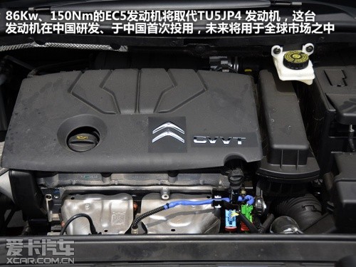

    新搭载于世嘉上的1.6L CVVT发动机被称作EC5,这台发动机基于之前的TU5JP4发动机进行研发,优化了电喷系统,在零部件的磨损消耗上有所优化,动力总成重新设计了38个零件,增加了VVT可变气门正时系统并且将压缩比提高至11:1。最终的结果让EC5发动机具备了86kW功率和150Nm扭矩,比TU5JP4提高了10%的动力输出,同时油耗降低了接近10%。经过接近100万公里的道路试验,EC5在对中国道路的适应和可靠性上都得到了保证。

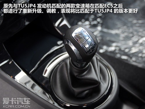

    升级的不仅仅是发动机,EC5配备的两款变速箱也都进行了升级、改进,四速手自一体变速箱的内部结构和部分部件进行了升级和更换,在平顺性上着力提升。手动变速箱同样进行了结构和部件上的改进,而我们的试驾车是5速手动车型,所以我们将着重于1.6L手动挡车型进行介绍。

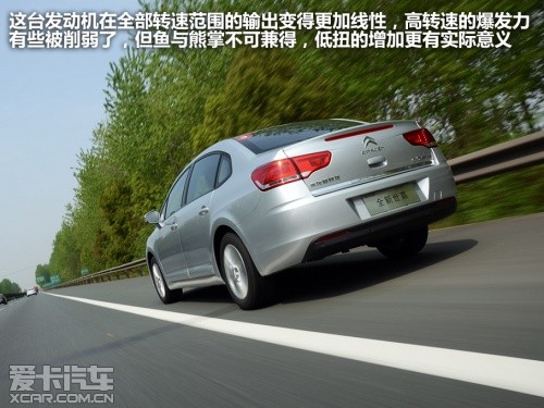

    由于对低扭部分进行了增强,所以这台发动机在全部转速范围的输出变得更加线性,高转速的爆发力有些被削弱了,但鱼与熊掌不可兼得,低扭的增加更有实际意义。整天的试驾中包含大量的高速路段,这台手动变速箱的齿比显然要顾及1.6L发动机加速性的表现,所以在高速巡航时的转速较高,110公里时速(国内大多高速限速)下转速要3000rpm还多。
