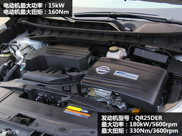

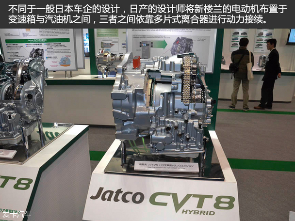

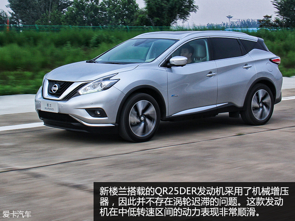

    然而,3.5L发动机在国内高额的排量税让大部分家庭消费者望而却步,因此日产特意将北美地区广泛运用的3.5L V6发动机请出配置清单,引入了一套以QR25DER机械增压发动机为核心的2.5L混合动力系统。2.5L的动力系统相对于3.5L的排气量下降近30%,汽缸数量也由六缸减少至四缸,物理结构上看来,新发动机似乎是“缩水”了不少,不过为了更清晰的展现新老两款发动机的特性变化,我们整理出了下面这组表格来看看新发动机究竟是不是“缩水”了。

    根据日产方面提供的数据看来,新发动机似乎除了在最大功率方面有所降低,不论在峰值扭矩或是在能耗方面都有所提升,同时更低的功率、扭矩输出转速也带来了更为出色地日常动力响应性能,再辅以电动机强劲的低转速扭矩,令加速时间较VQ35DE也更进一步。特别值得一提的是能耗方面的降幅达到了27.93%,再考虑到排量税方面的优势,看来动力总成带来的变化还是挺划算的。

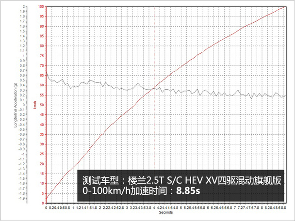

 0-100km/h加速测试:

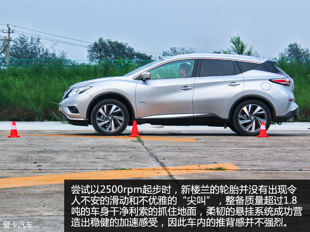

    本次测试的车型为2015款楼兰2.5T S/C HEV XV四驱混动旗舰版。得益于四轮驱动系统和235mm的胎宽优势,当我们尝试以2500rpm起步时,新楼兰的轮胎并没有出现令人不安的滑动和不优雅的“尖叫”,整备质量超过1.8吨的车身干净利索的抓住地面,柔韧的悬挂系统成功营造出稳健的加速感受,因此车内的推背感并不强烈。波澜不惊的加速感受不禁让人对官方9.1s的加速时间产生怀疑,然而当我们看到测试结果才发现一切都是假象,8. 50s的0-100km/h加速时间确实有些令人惊讶,经过反复测试,新楼兰的最终测试成绩稳定在8.85s。
东风日产2015款楼兰
东风日产2015款楼兰

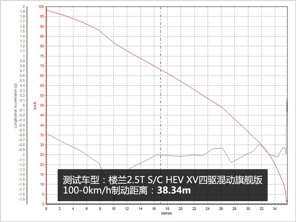

100-0km/h制动测试:

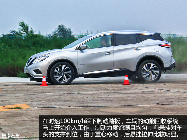

    在制动测试中,新楼兰同样展现出无可争议的稳健姿态,在时速100km/h踩下制动踏板,车辆的动能回收系统马上开始介入工作,制动力度饱满且均匀,前悬挂对车头的支撑到位,由于重心移动,后悬挂拉伸比较明显。最终制动成绩被锁定在38.34m。
东风日产2015款楼兰
东风日产2015款楼兰

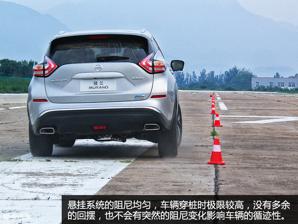

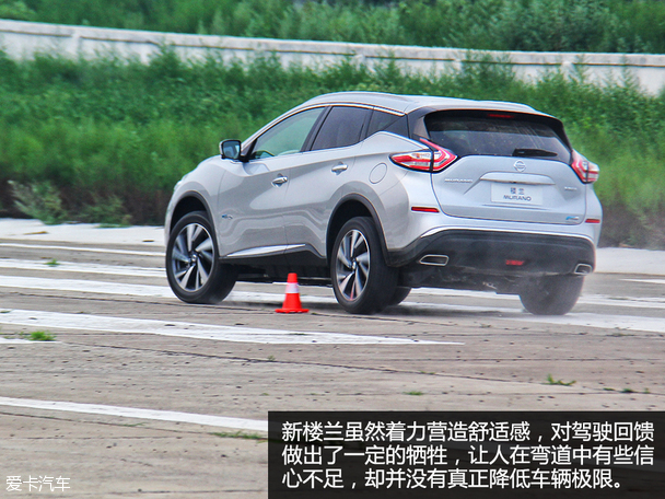

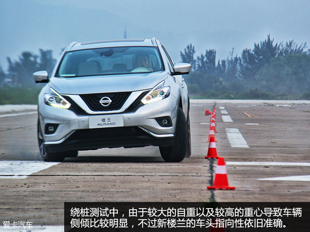

绕桩测试:
    绕桩测试中,由于较大的自重以及较高的重心导致车辆侧倾比较明显,不过新楼兰的车头指向性依旧准确,悬挂系统的阻尼均匀,车辆穿桩极限较高,没有多余的回摆,也不会有突然的阻尼变化影响车辆的循迹性。新楼兰虽然着力营造舒适感,对驾驶回馈做出了一定的牺牲,让人在弯道中有些信心不足,却并没有真正降低车辆极限。
东风日产2015款楼兰
东风日产2015款楼兰
东风日产2015款楼兰

    早在一个月前的海南试驾会中,我们就已经针对2015款楼兰所配备的这套混合动力系统进行了重点体验,在海南岛的环岛高速与乡间小径中,QR25DER发动机与CVT 8 Hybrid变速箱的默契配合给人留下了深刻印象。经过几天的市区环境驾驶,我们对楼兰的行驶特性又有了一些新的认识。

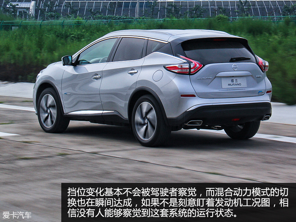

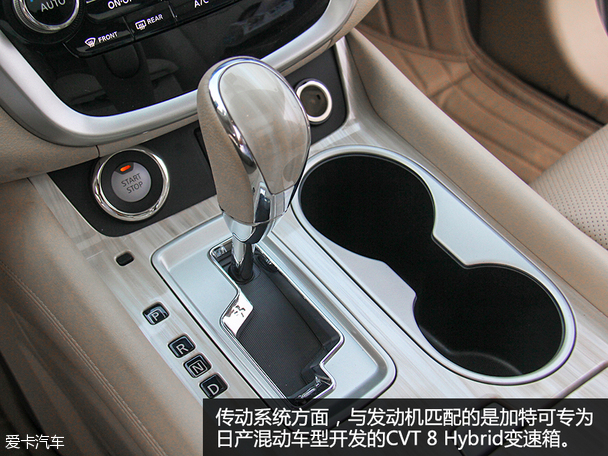

    在走走停停的城市路况下,发动机与变速箱的配合依旧默契,不论是低速蠕动还是超车时瞬间的“地板油”,CVT 8 Hybrid变速箱都能将动力梳理得顺滑细腻。挡位变化基本不会被驾驶者察觉,而混合动力模式的切换也在瞬间达成,如果不是刻意盯着发动机工况图,相信没有人能够察觉到这套系统的运行状态。

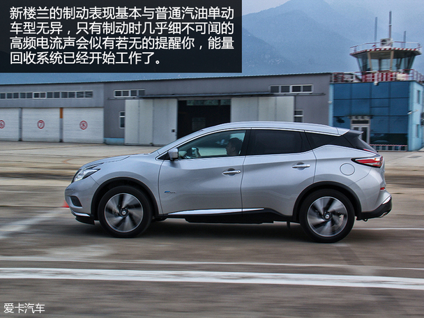

    值得夸奖的是新楼兰的能量回收系统,它在制动时的接入非常舒缓,相比市面上其他混合动力系统在制动时突兀的顿挫感,新楼兰的表现基本与普通汽油单动车型无异,只有制动时几乎细不可闻的高频电流声会似有若无的提醒你,能量回收系统已经开始工作了。
