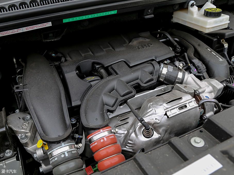

  本次试驾的全新东风标致3008 1.6THP自动至尚版沿用了改款前的1.6THP涡轮增压直喷发动机,最大功率为123kW(167Ps),最大扭矩为245Nm;传动系统则匹配6速手自一体Tiptronic变速箱(含有运动挡与雪地模式)。全新3008在1.6THP涡轮增压直喷发动机的基础上,引入了“Stop-Start发动机智能启/停系统”(即STT),可以进一步优化市区工况的燃油经济性。
东风标致2016款标致3008对于3008搭载的1.6THP涡轮增压直喷发动机相信大家已经不陌生了,其最大功率为123kW(167Ps),最大扭矩为245Nm。

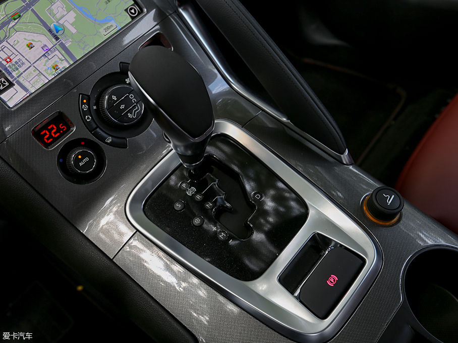

东风标致2016款标致3008传动系统匹配6速手自一体Tiptronic变速箱

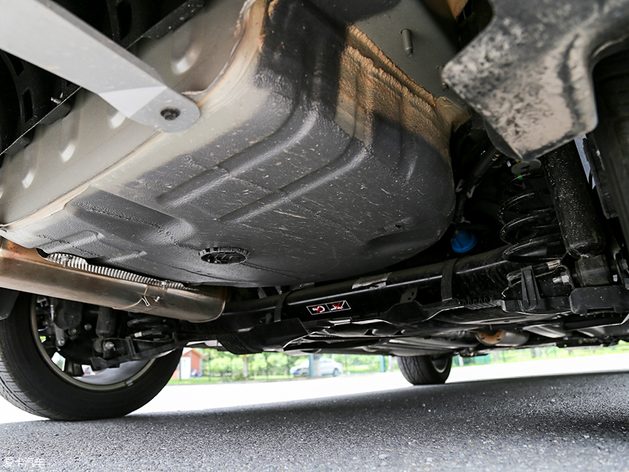

东风标致2016款标致30083008采用前麦弗逊独立悬挂,后扭力梁非独立悬挂。在这里笔者要再次强调,行驶质感与操控性的优劣并不是只依赖于物理结构,至少在家用车层面上,优秀的调校大于物理结构带来的优势。

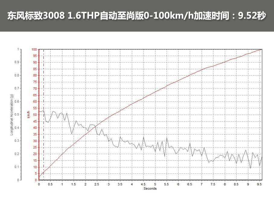

加速测试:
东风标致2016款标致3008我们尝试以2800rpm的转速起步,在ESP不能完全关闭的情况下,实测成绩依然值得肯定。

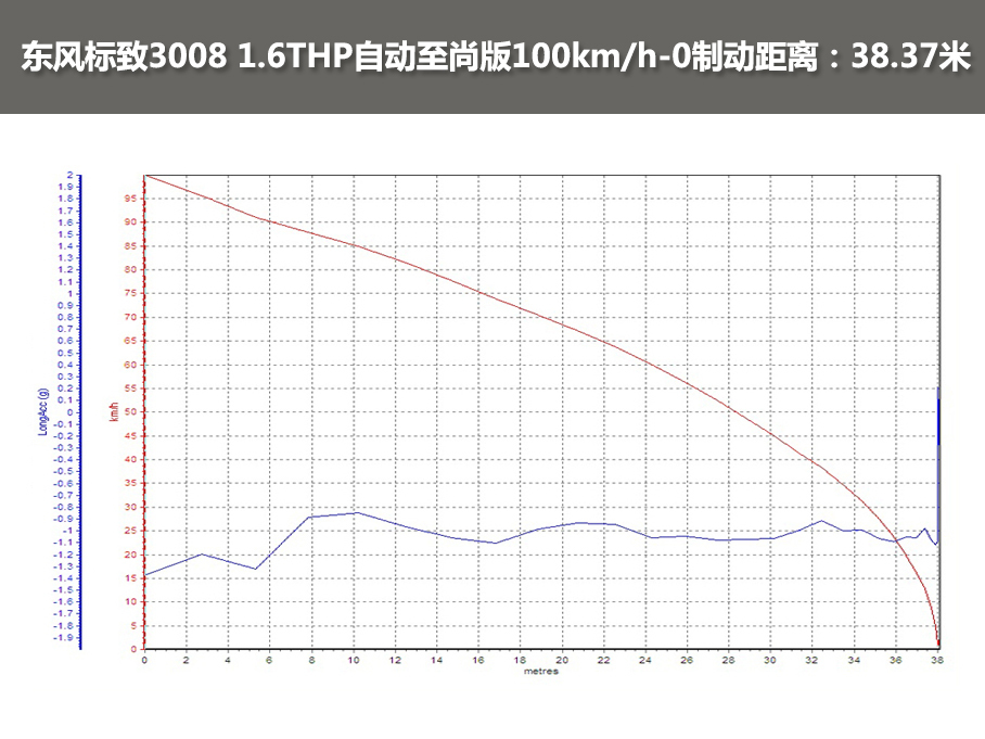

制动测试:
东风标致2016款标致3008虽然制动姿态略显夸张,但3008提供了稳定的循迹性,整个制动过程车身没有任何不安定的摆动。制动成绩非常稳定。

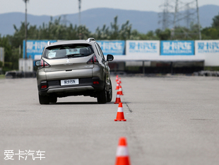

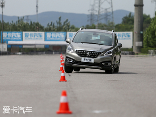

绕桩测试:
东风标致2016款标致3008柔软的悬挂和较高的重心让3008在绕桩时的姿态称不上优雅,不过这并不影响他的可控性,虽然ESP不能完全关闭,但是介入的并不突兀,转向系统的手感清晰,也有利于掌握好穿桩的节奏。

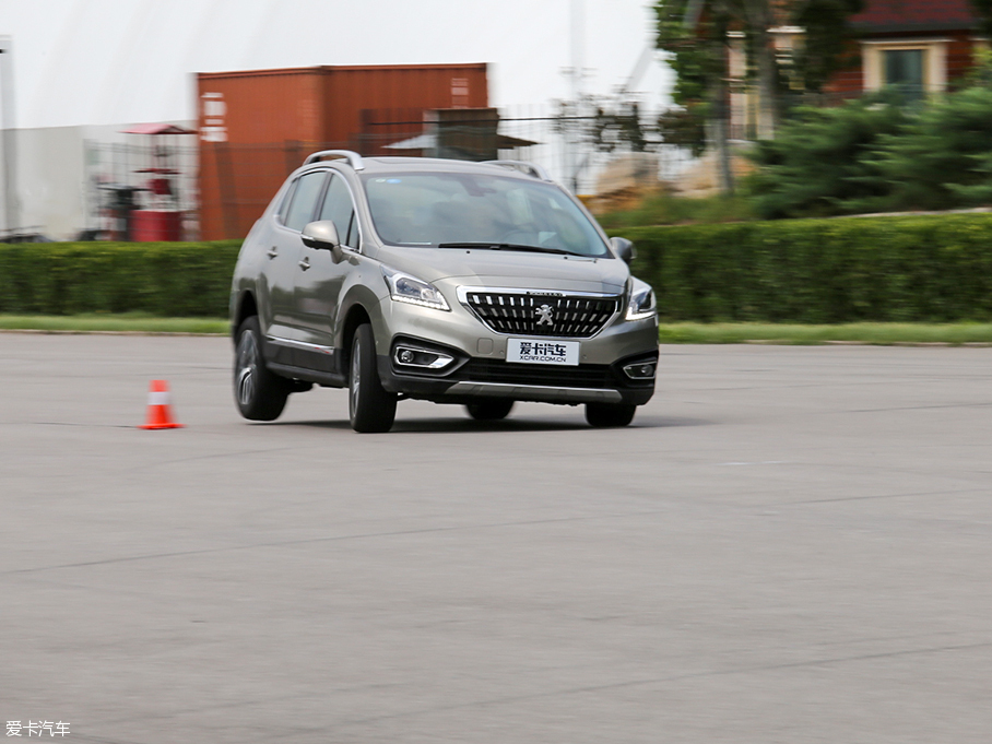

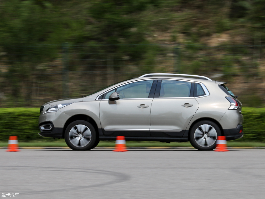

东风标致2016款标致3008 东风标致2016款标致3008
东风标致2016款标致3008穿桩车速超过60km/h,3008依然保持不错的循迹表现,不过由于高的重心与较大的侧倾幅度,弯心侧的后轮还是不安分的离开了地面。

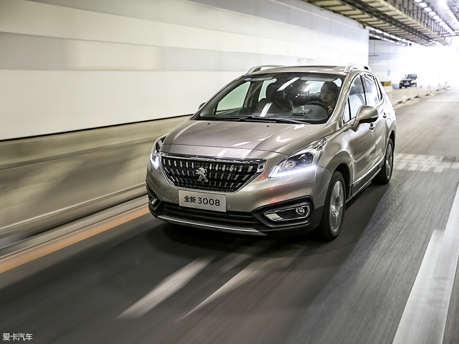

道路行驶体验:
    在实际驾驶体验中,3008的动力总承表现还是值得肯定的,TwinScroll双涡管系统的采用让涡轮在1000rpm即可开始建压,涡轮启动后的突兀感被处理得相当平顺,变速箱的表现也值得称道。
东风标致2016款标致3008TwinScroll双涡管系统的采用让涡轮在1000rpm即可开始建压,涡轮启动后的突兀感被处理得相当平顺,变速箱的表现也值得称道。
东风标致2016款标致3008这台1.6T发动机虽然不能带来强烈的推背感,但足够灵敏的响应和245Nm的峰值扭矩也不会让超车动作拖泥带水。
东风标致2016款标致3008中高速工况下,发动机的动力储备依然充裕,出于经济性考虑,变速箱的标定则相对保守,在油门踏板踩下,转速开始攀升后,变速箱才不情愿的降挡。
东风标致2016款标致3008方向盘的阻尼较小,可以为日常驾驶营造出轻松的驾驶氛围。悬挂调校方面,3008的快速压缩阻尼较小,可以更好的过滤来自路面的振动与不必要的回馈。
东风标致2016款标致3008在经过较大幅度的颠颇路面时,底盘也能处理得从容不迫。对NVH的良好控制,让驾驶舱内的风噪与胎噪都得到了很好的抑制。
