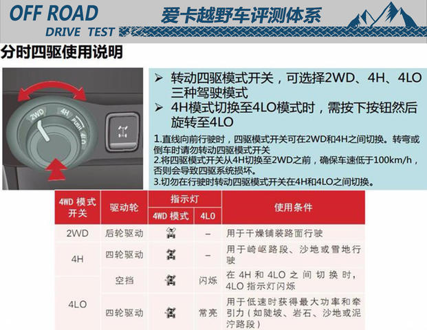

还是老规矩,首先我们先来看看途达的四驱系统。途达与撼路者相同,采用纵置发动机,但不同的是,途达采用了分时四驱的形式,低速四驱状态下扭矩可以放大2.7倍。后桥还带有牙嵌式差速锁和四轮轮间电子限滑。由于途达并未配备中央差速器,所以在柏油路或水泥等铺装路面上,途达并不能使用四驱模式日常行驶。只能在泥泞、砂石等非铺装路面才可以挂入4H(高速四驱)或4LO(低速四驱)。

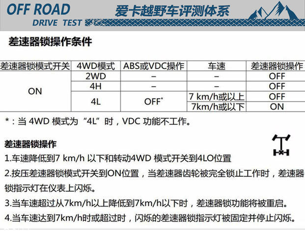

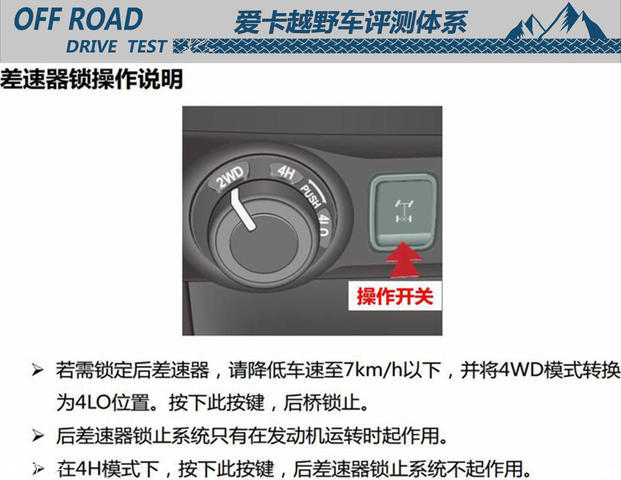

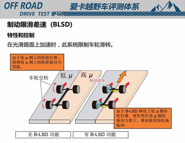

而作为一款可以称为硬派越野车的城市SUV,途达自然是配备了低速四驱模式和后桥差速器锁,其在低速四驱模式下,扭矩可放大2.7倍,扭矩放大比例上,高于上期文章主角——撼路者的2.48倍。另外后差速器锁标配在所有四驱车型上,同时值得一提的是,后桥差速器锁为带有牙嵌式差速锁和轮间电子限滑的机械结构,并非电子限滑差速器。滑轮组测试中,在并没有使用低速四驱以及后差速器未锁止的情况,途达仍可以在三个滑轮组的情况下脱困,依靠其牵引力控制系统介入对打滑车轮进行十分迅速且有效的干预。在缓慢加油时,车轮滑动就能被系统检测到,此时如果你持续加油,电子限滑会立刻介入,反应速度非常快。对于整个滑轮组测试项目,途达都能比较轻松的应付。

途达同样是分时四驱,但原厂带有后差速器锁和电子限滑系统,所以仅仅依靠电子限滑,车辆便可通过三个滑轮组的测试。值得一提的是,在实际越野路况下,牙嵌式的后差速器锁可以提前预锁,100%的锁死后轮,更适合应对极限的攀爬路况。

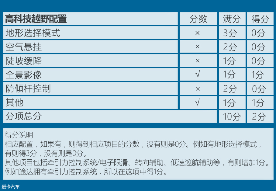

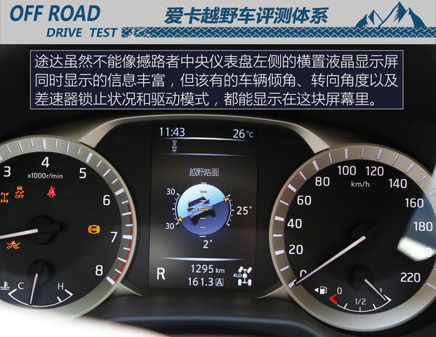

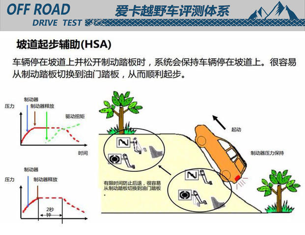

高科技配置方面,由于途达并非全时四驱车型,所以也就并不存在什么全路况模式的功能了。值得一提的是,途达配备了HSA(坡道起步辅助系统)。我认为比起陡坡缓降功能,坡道起步辅助更加有用。下面我们将对这套系统进行详细解析。
HSA(坡道起步辅助系统)的工作环境是:车辆由行驶状态静止停到带有坡度的路面时,HSA功能将会被激活。也就是说,在坡道上松开制动踏板,车辆会通过对于刹车系统的压力保持,来实现车辆的短暂驻车(实测约2.6s,从踏板抬开至车辆产生滑动),从而给驾驶员留出右脚切换制动踏板与油门踏板之间的时间,保证车辆短时间内不会发生溜车的情况。
四驱系统与差速器操作介绍

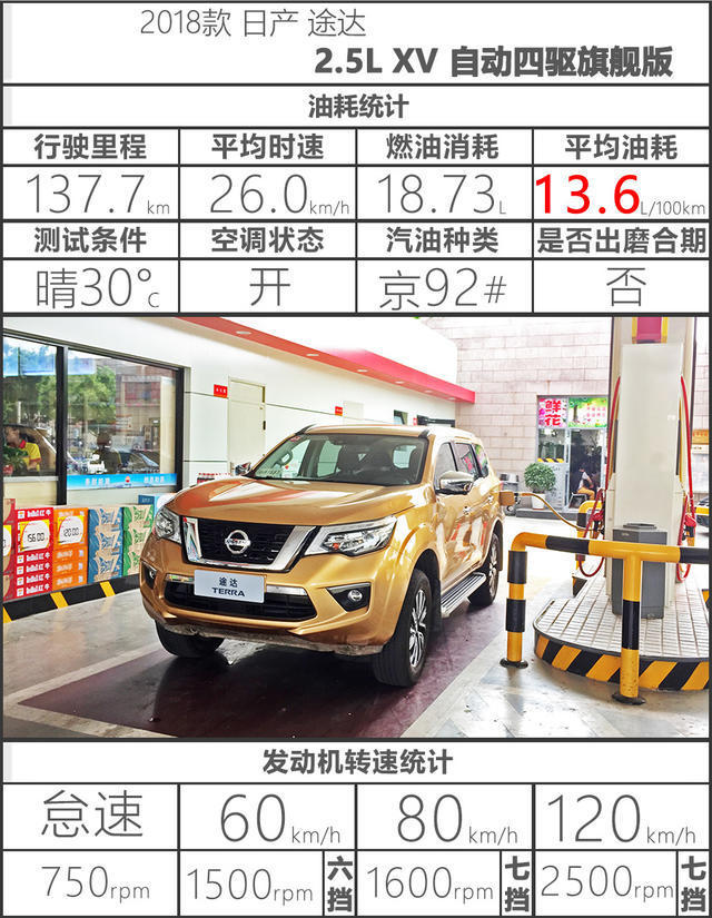

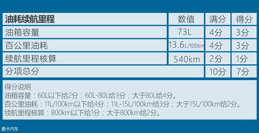

在油耗方面,作为硬派越野的途达表现还是不错的。上期越野主角——撼路者的油箱容积为80L,本期途达的油箱最大容积为73L,按照我们测试的13.6L/100km油耗计算,其满箱油的续航里程在540km左右。如果车辆更多在市郊行驶,我想油耗还能更低,至少可以突破600km,整个续航表现还是可以满足日常需求的。

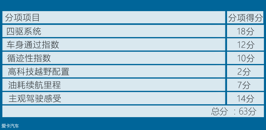

其实这几天当我开着这台途达,穿梭在北京的市区、郊区、测试场以及完成着这些测试项目时,我真的笃定它能凭借着实力打败上期的福特撼路者。当算出总分低于撼路者时,我着实有些吃惊,但最后经过我反复核对和确认,得出了以下结论……
首先,四驱系统虽然存在着差异,但并未影响最终成绩。车身通过性指数上,由于途达并未公布纵向通过角,公平起见我们只能不计该分数。循迹性指数虽然领先于撼路者,但并未拉开很大的差距。差距最大的就是高科技越野配置上,撼路者的优势在于全时四驱并拥有多地形选择系统以及陡坡缓降功能,而这些配置是途达所望尘莫及的。其次在主观驾驶感受方面,动力和舒适性表现上,途达相比撼路者要稍逊一筹,因此失掉一分。
最后,虽然途达在总分上败给了撼路者,但我认为如果让我在二者之间去选择,我还是会选择途达。因为至少在有关越野的硬件配置上,途达相较于撼路者更加传统且硬派。再加上日产硬派越野车型的良好口碑和耐用程度,都更对我的胃口,可以让我放心大胆的去豁、去野。总之,途达的整体测试表现还是非常值得肯定的。我相信途达不仅给我留下了很深的印象,也一定打动了荧屏前的你。
