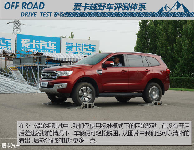

  而作为一款硬派SUV或者说是越野车,撼路者当然不能缺少低速四驱和差速器锁,其在低速四驱下,扭矩放大2.48倍。另外后差速器锁标配在所有四驱车型上,但需要注意的是,这是电子后差速器锁。在滑轮组测试中,在并没有使用低速四驱以及后差速器的情况,撼路者可以在三个滑轮组的情况下轻松脱困,这里不得不说其牵引力控制系统的强大,在怠速时车轮滑动已经被系统检测到,此时如果你持续加油,电子限滑会立刻介入,反应速度之快、制动效果之明显,绝对是同级车中出类拔萃的,所以撼路者丝毫没有难度的通过了滑轮组测试。

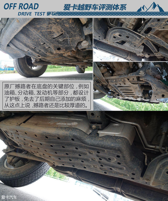

  值得注意的还有撼路者在底盘的关键部位,例如油箱、分动箱、发动机等部分,都设计了护板,免去了后期添加的麻烦,从这点上说,撼路者还是比较厚道的。
