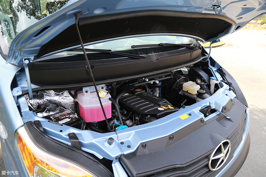

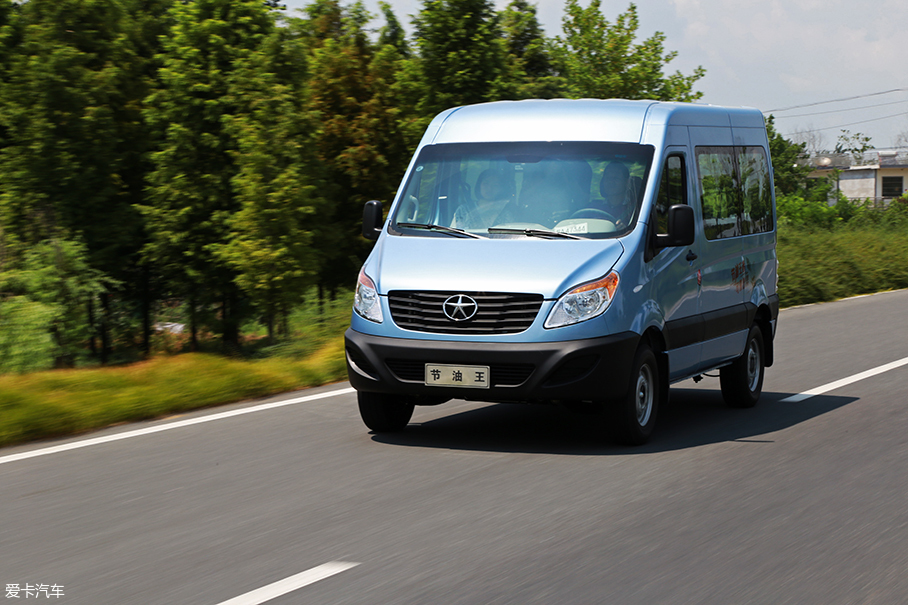

  相比于现款自主研发的1.9T柴油发动机,星锐节油王换装了来自云内的1.9T柴油发动机,参数上略有降低,最大功率80kW(109Ps)/3200rpm,最大扭矩285Nm/1600-2600rpm,新的发动机在油耗方面有着较为突出的表现,其工信部油耗仅为9L/100km。
试驾星锐星锐节油王换装的新款1.9T发动机来自于云南云内动力,虽然其动力参数略有下降,但有着更高的燃油经济性。更重要的是相比自主研发的1.9T发动机,云内D19发动机的成本也相对更低,这也使得新车型定价得以下探。

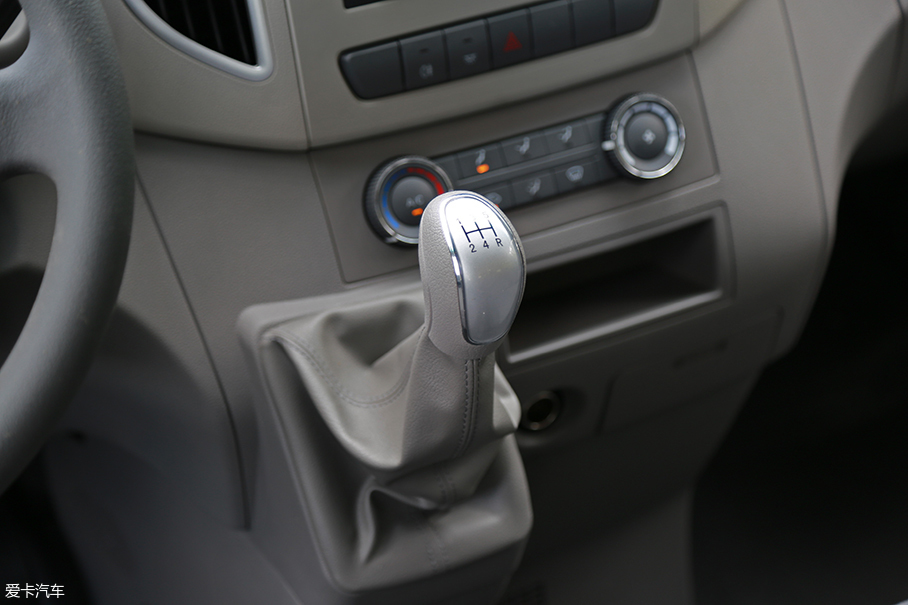

试驾星锐星锐节油王由现款的6挡手动变速箱换为了5挡手动变速箱,与大多数竞品车型处于同一水平线。

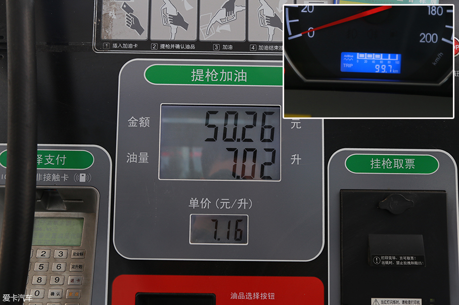

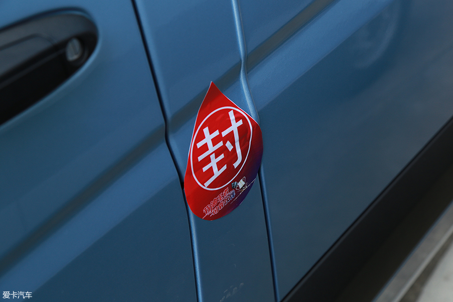

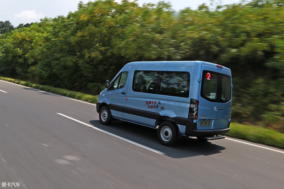

试驾星锐在试驾前,我们将试驾车加满油至跳枪,并将行驶里程清零,就是为了检验这款“节油王”是否能实至名归。
试驾星锐此次星锐节油王换装的全新发动机自然是重头戏,虽然其参数相比江淮自主研发的发动机略低,但在城市内最常行驶的60-80km/h速度区间内,1600rpm即可达到最大扭矩的发动机使得车上即使载有五名乘员,加速也依然“有劲儿”。
试驾星锐要说鸡蛋里挑骨头,这台发动机还是存在不足之处,相比于福特系商用车,这款D19发动机的运转品质一般,在噪音和震动抑制上处理得不够细腻,不过我想并没有太多车主会过多关注这点瑕疵。
试驾星锐转向部分,与同级别多数车型一致,星锐节油王采用了液压助力的形式,不过在全速段驾驶过程中,这种转向手感更像是电子助力,很轻,低速还好,满载的情况下转弯、掉头很方便,不过高速行驶过程中较轻的转向可能会让人感觉不是很踏实。
试驾星锐底盘部分,星锐节油王的前悬挂采用了麦弗逊独立悬挂,后悬挂则为钢板弹簧式。这里值得一提的是,为了满足更大强度的载重需求,后悬挂的钢板弹簧使用了四片钢板(同级大多为3片式),所以即便是载有1t的货物,后悬挂依然能保证一定的活动行程,不至于与底盘相互“硬冲击”。
试驾星锐约100km的试驾下来,较为通畅的路况,车上3人,并且全程空调开到最大的条件下,最终星锐节油王的平均油耗为7.16L/100km,而在满载情况下,油耗会有1-2L/100km的增加,依然是个不错的成绩。
