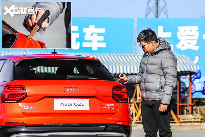

奥迪Q2L品质测试:漆面厚度在漆面测试环节,我们选取了奥迪Q2L车身的7个部位,包括发动机舱盖、右前/后翼子板、左前/后车门、车尾门以及车顶,每个位置均随机选择5个采样点测量,最后计算平均值。
奥迪Q2L品质测试:漆面厚度经过测试,我们可以看出,奥迪Q2L的车身漆面工艺非常出色,所有采样点的漆面厚度都达到了230μm以上,并且上下浮动不超过50μm。整体车漆厚度均匀,漆面工艺水准较高。
奥迪Q2L漆面厚度测试数据
结构部位 测试平均数据(单位:μm)
发动机舱盖 252
前翼子板 288
前车门 300
后车门 303
后翼子板 327
车尾门 230
车顶 253
整体漆面厚度平均值 279
爱卡汽车网制表 www.xcar.com.cn
