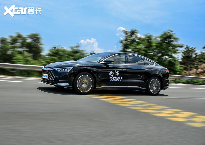

比亚迪;汉DM;混合动力;插混;试驾其实整体来说汉DM的加速是很猛的,挂入SPORT模式,仪表盘能选择到一个加速计时的界面,即便你没有Pbox,你也可以跟你的朋友炫耀下自己的加速性能,所以有多猛,从自信上就能看出来了。
比亚迪;汉;汉DM;混动;混合动力;轿车汉DM的底盘也十分硬朗,不看任何介绍你也可以清楚地从驾驶感受中判断出它是一台偏向运动的车型,但它驾驶起来却又和以往的运动车型略有不同,不同点也就在于高功率BSG电机的扭矩中和能力上,它让整个过度变得十分平缓,而当它遇到“运动”的两面性时的确会让驾驶者有些疑惑。
  广义上来说,大家认为变速箱的积极降挡,以及推背感强烈,是一台车运动属性的明确标志,动力、弯道操控能力、加速能力等经常会被变为以上明显的身体感受所替代。而当高功率BSG电机快速中和整体的扭力平衡时,会让整个动力输出变得十分线性,让你几乎感受不到这些原本应该被大家诟病的“顿挫感”,而这些“顿挫感”却时常被误以为是一台车运动的象征之一。当它变得平顺且快速时,看着4.7s的加速成绩,你只会说,它再Normal也能坐实性能车的名号。
比亚迪;汉;汉DM;混合动力;油电混合由于试驾过程中有一段山路,汉DM也借此展露了一下自己的动态稳定性,从驾驶感受来说方向盘的指向性还是很明确的,得益于悬挂的韧性也让横向侧倾并不明显。
比亚迪;汉DM;混合动力;插混;试驾整体操控对于汉DM 4960mm×1910mm×1495mm,轴距为2920mm这样的车身尺寸而言算是值得称赞的,比大多数中级车都强。
