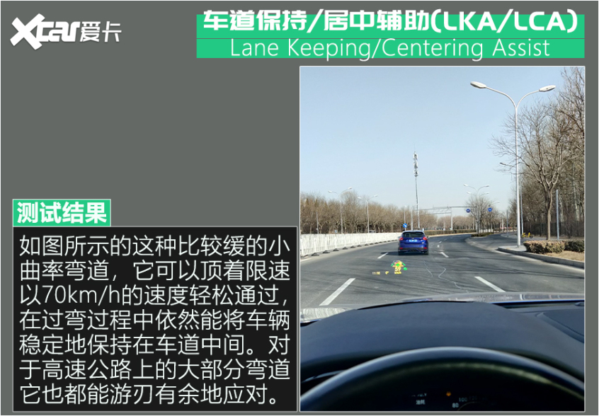

  ●车道保持/车道居中
冒险家评测
  车道保持系统可以算是车道偏离预警的衍生功能,这也是整个ADAS系统的最重要组成部分,这项功能是否好用也成为衡量整个ADAS系统的核心指标。这这项测试中,我们会考量车辆的车道识别能力,居中保持能力和过弯能力。
冒险家评测
得分
  在路面车道线清晰时,开启该功能后车辆能保持在车道中间行驶,偏航修正动作自然;扣分点主要在于:该系统的开启必须依赖清晰的双侧车道线,无法覆盖更多的适用范围。
冒险家评测
冒险家评测
得分
  车道居中辅助主要考量开启车道保持系统时车辆的过弯能力,这台冒险家能轻松应对大部分小曲率的高速弯,但对于盘桥匝道这样的大曲率弯道无法自如应对,这是失分的核心原因。
