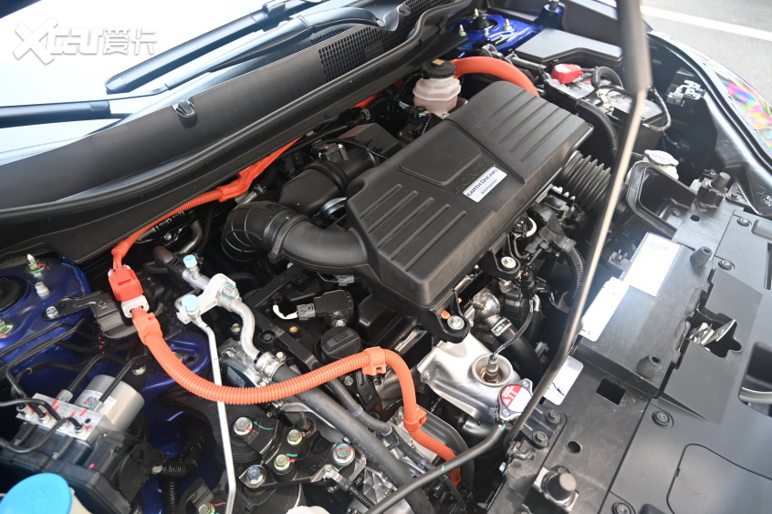

试驾CR-V锐混动e CR-V锐·混动e+使用我们熟悉的2.0L自然吸气阿特金森循环发动机,热效率达到了40.6%,最大功率107kW,最大扭矩为175Nm。电动机方面的最大功率135kW,最大扭矩315N·m。系统综合最大功率为158kW(215马力)。

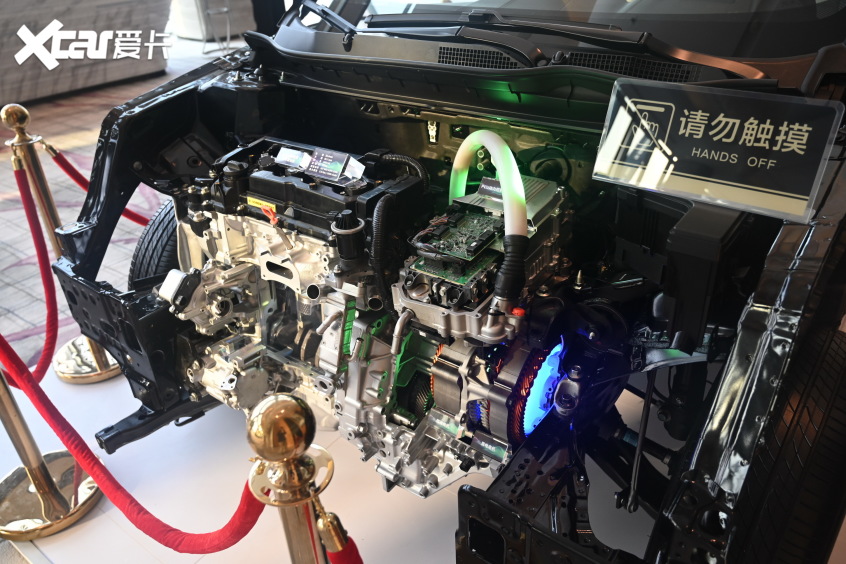

试驾CR-V锐混动e CR-V锐·混动e+在电机系统方面进行了优化,制造工艺由传统的圆形绕组方式变为方形线圈,这使得电机总体积中线圈的占比从原来的48%上升到60%,电机总体实现了23%的小型化,功率密度比以往提高至1.4倍,扭矩密度提高至1.3倍。

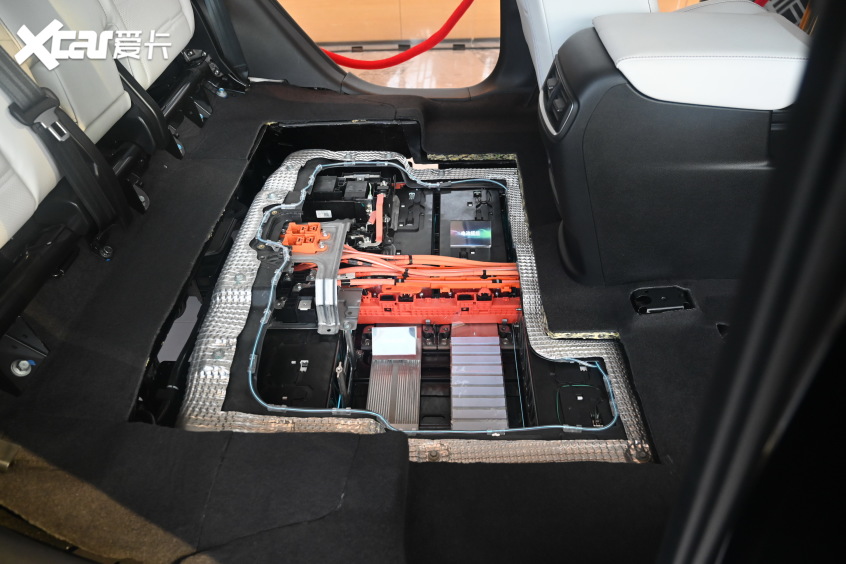

试驾CR-V锐混动e 在动力电池方面,CR-V锐·混动e+使用松下提供的三元锂离子电池,总容量为16.3kWh,NEDC纯电续航达到了85km。

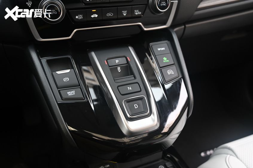

试驾CR-V锐混动e CR-V锐·混动e+依旧使用E-CVT变速箱,采用本田混动车型中常见的按键式换挡机构,使用起来更加直观。
  可见锐·混动e+相比之前的CR-V锐·混动车型,其动力系统最显著的变化在于电池组的容量加大,虽说电池体积增大了,但因为是扁平化的设计,安装位置也由后轴上方移动到了底盘下方,所以并没有侵占车内空间,但油箱空间有所下降,仅为26L,而燃油版和混动版均为53L。但续航里程方面大家不用担心,它依旧可以超过500km。

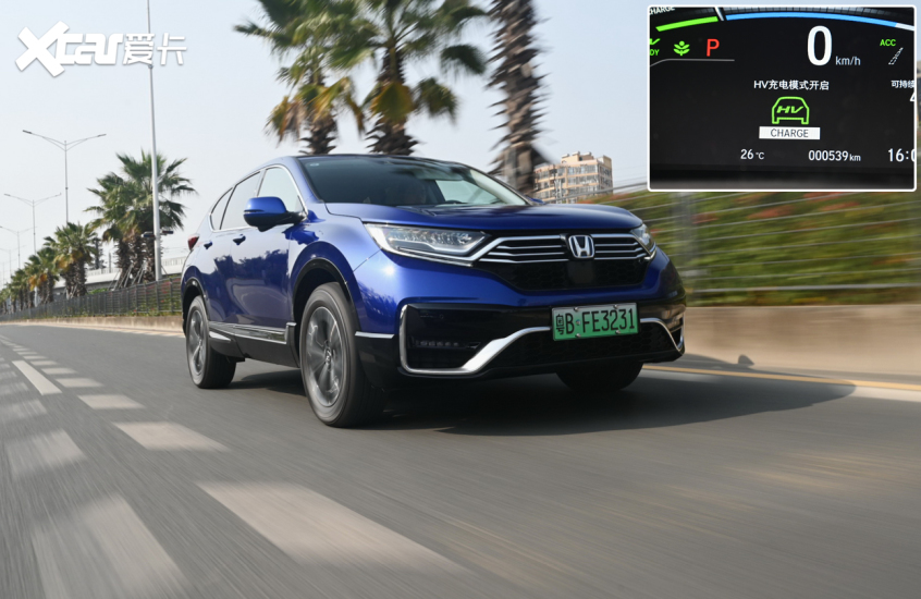

试驾CR-V锐混动e 长按中控台上的“HV”按键,便可激活CR-V锐·混动e+的强制充电模式,此时发动机会为电池强制充电至60%。但其实这种模式并不常用,因为在踩下刹车或车辆滑行时,能量回收同样可以为电池充电。

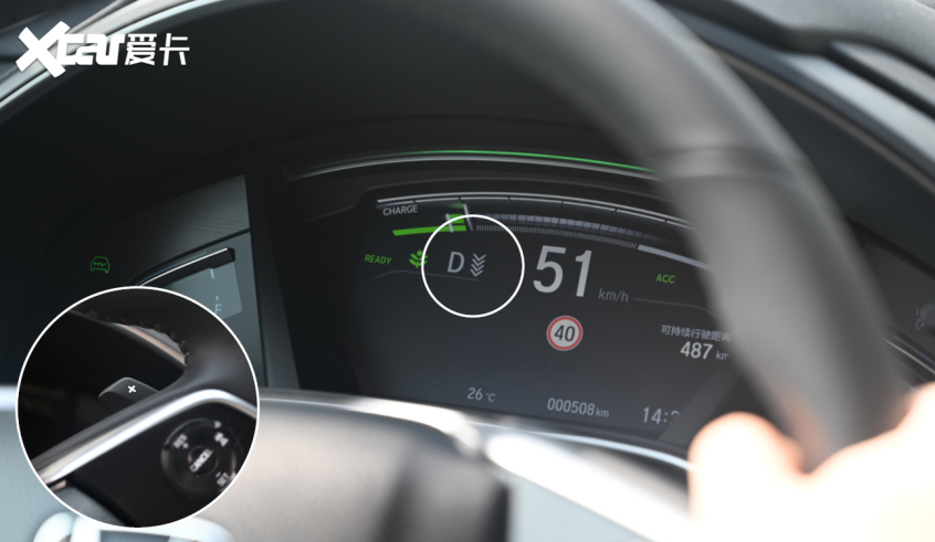

试驾CR-V锐混动e 而说到能力回收,CR-V锐·混动e+拥有4种力度可以选择,通过方向盘换挡拨片便可轻松切换,非常方便。例如在长距离滑行时,可以使用较弱的能量回收,避免影响乘坐的舒适性;如果前面遇到红灯,可以将能量回收力度增加,尽快的降低车速。
