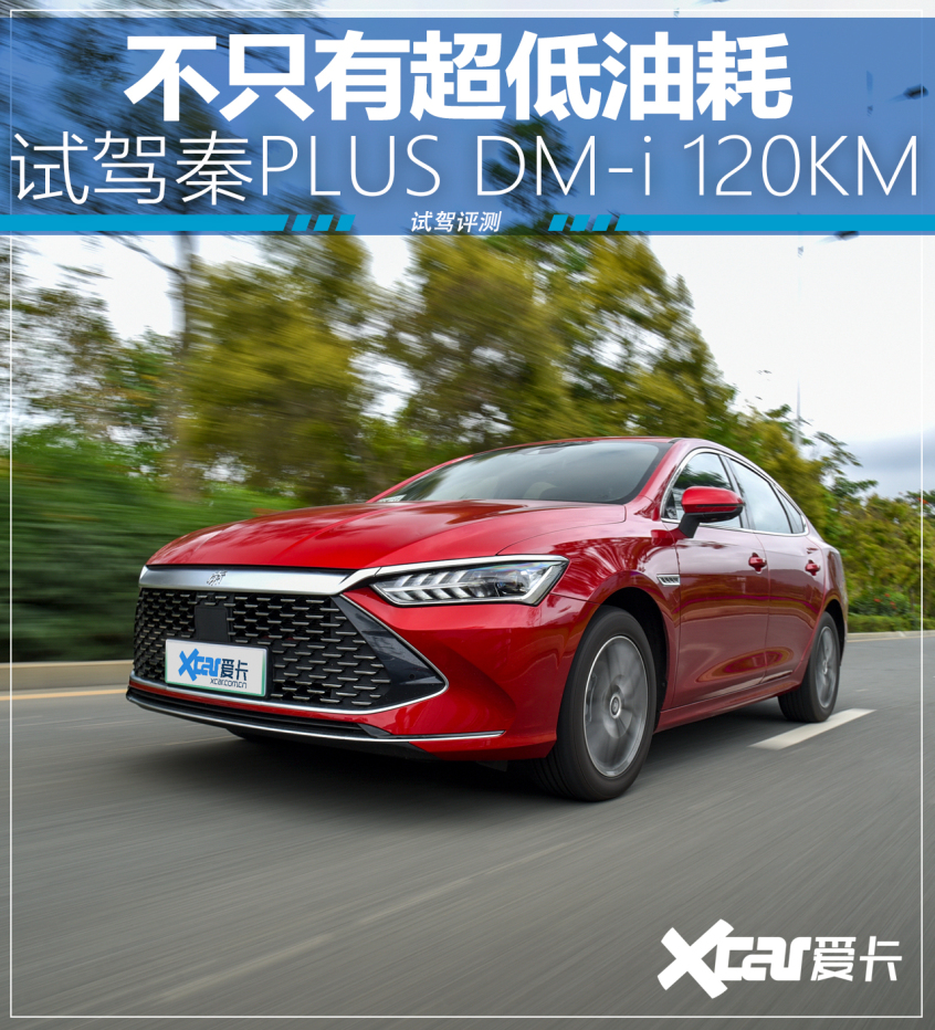

  细数2021年以来上市的所有新车,比亚迪秦PLUS DM-i绝对算得上是一款现象级的产品。在紧凑级三厢车这片红海里,秦PLUS DM-i是极少数能够引发网友们热议的中国品牌车型,而且它在上市之后就迅速热销,甚至是供不应求。这一切都是得益于该车搭载的DM-i混动技术以及由此带来的超低油耗。不过,如果你认为秦PUS DM-i的优点仅仅是低油耗,那可就错了。以电为主的混动系统不仅带来了碾压性的油耗优势,也让秦PUS DM-i在驾乘方面实现了对同级别燃油车的超越。
试驾比亚迪秦PLUS DM-i 120KM
