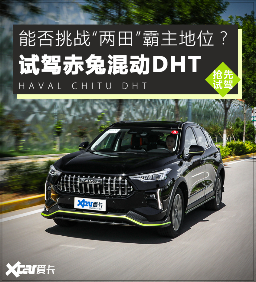

  要聊油电混动,THS和i-MMD是永远绕不开的两个名词,丰田和本田从石油危机中看到了混动技术的重要性,也通过努力将HEV概念推广到了全球各地。“两田”独孤求败了20余载,终于有人想站在它们的肩膀上,看一看油电混动的风景了。去年12月,长城发布了柠檬混动DHT(Dedicated Hybrid Technology,混合动力专用技术),引发了大家的集体好奇。今天,等待着我去体验的就是哈弗品牌首款搭载DHT的车型——哈弗赤兔混动DHT。
