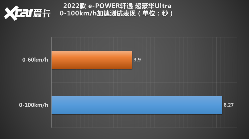

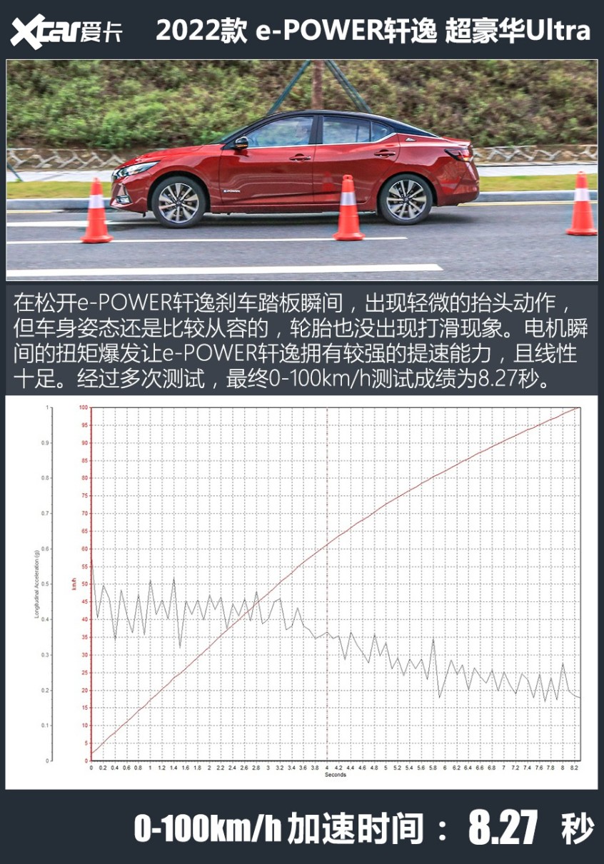

  ◆ 0-100km/h加速测试
东风日产2022款轩逸
东风日产2022款轩逸
  在0-100km/h加速测试中,将运动模式开启,油门与刹车同时踩到底,起步时车头会有微微上扬,起步瞬间轮胎没有出现任何的滑动,最大加速G值达到0.365g左右。整个加速过程畅快而平顺,最终e-POWER轩逸 0-100km/h加速成绩为8.27秒。

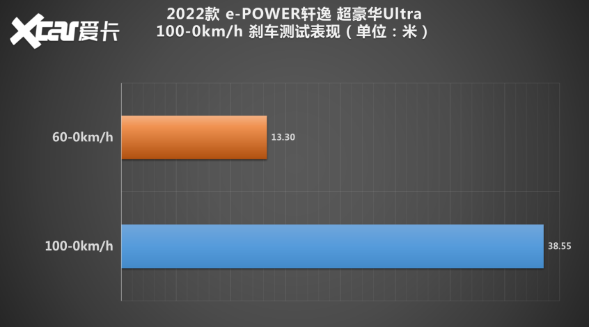

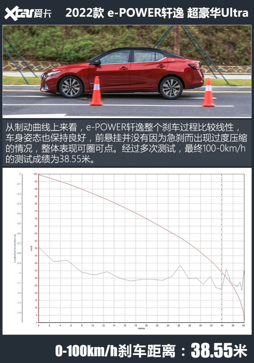

  ◆ 100-0km/h刹车测试
东风日产2022款轩逸
东风日产2022款轩逸
  全力刹车时e-POWER轩逸的车身姿态保持的还算不错,刹车力度释放较为均匀,尤其是前半段刹车力度较为柔和,在实际驾驶时能够带来更舒适的体验。最终100-0km/h测试成绩为38.55米,成绩可圈可点。

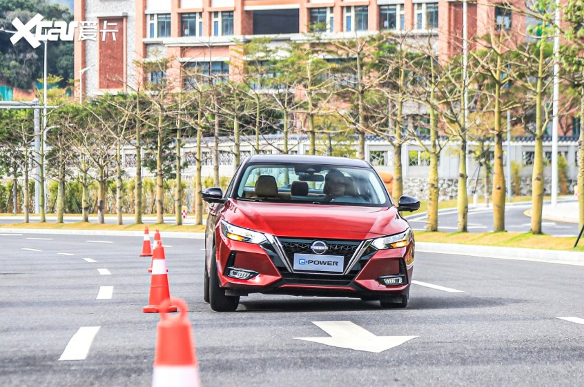

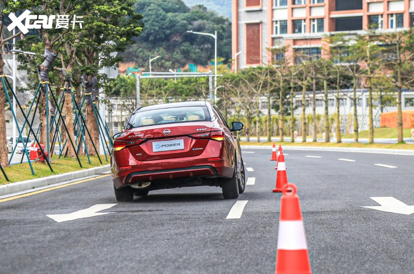

  ◆ 绕桩测试
东风日产2022款轩逸
  e-POWER轩逸采用的是偏舒适化的底盘标定,让e-POWER轩逸能够很好的柔化掉路面上的细碎震动,在面对连续减速带时,也能够较为从容的将震动过滤掉,以此来保证车内乘客的舒适感。
东风日产2022款轩逸
东风日产2022款轩逸
  在绕桩环节中,e-POWER轩逸车身控制相对稳定,没有多余的摇晃和侧倾,在连续转向时车辆的重心并没有产生太大幅度的偏移,侧倾的抑制比较到位,车尾的循迹性也处在一个相对可控的范围内。

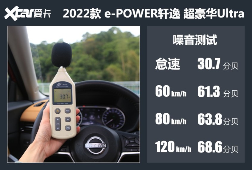

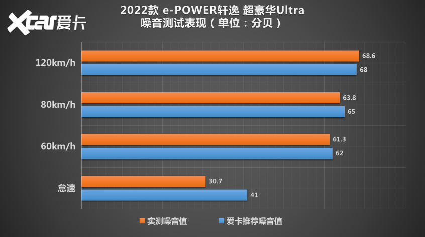

  ◆ 噪音测试
东风日产2022款轩逸
东风日产2022款轩逸
  e-POWER轩逸的静谧性可圈可点,尤其是在怠速时几乎将外界噪音隔绝在外。在行驶过程中,也能够很好的保证了车内噪音的抑制,除了少许的路噪与风噪传递进车内外,都控制的很到位。此外,仅120km/h速度下略高于我们的推荐值外,其余车速下的噪音水平都优于推荐值。
