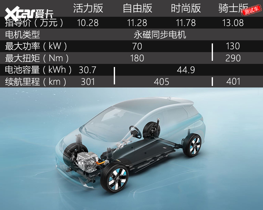

  比亚迪海豚全系采用了前置单电机布局,搭载永磁同步电机,提供两种动力、三种续航共四款车型供消费选择,售价涵盖了10.28-13.08万这个价格区间。作为入门车款,海豚的门槛并不高,满足代步的刚需依然是它最重要的职责。

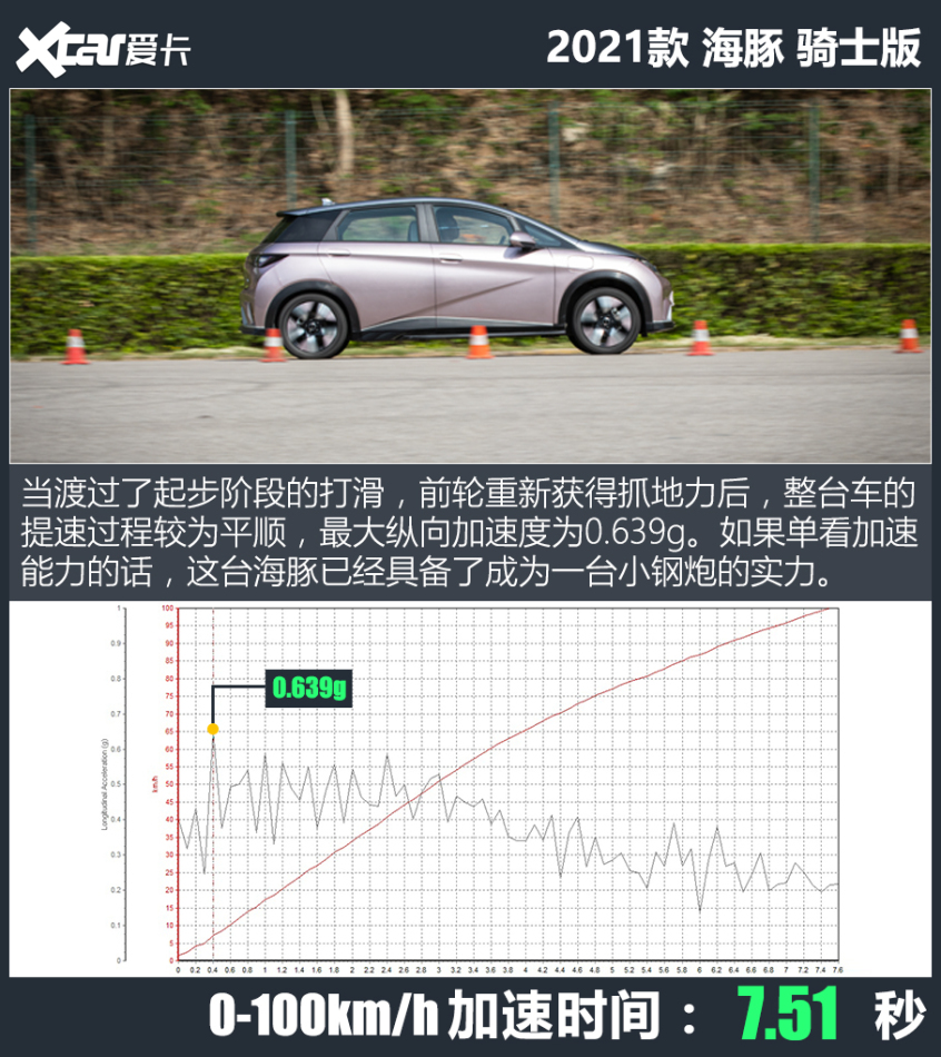

  动力方面,本次测试车型官方0-100km/h的加速成绩为7.5秒,而在经过实际测试后,最快7.51秒的成绩基本与官方成绩相当。然而在起步阶段,它所配备的朝阳RP76轮胎出现了较为严重的打滑,所以可以预见的是,在更换一条抓地性能更为出色的轮胎后,这台海豚骑士版的加速成绩还将有较大幅度的提升,逼近7秒不成问题。

  海豚的最高车速被限定了在150km/h,在法定限速下可以自由发挥。此外,这台顶配版车型在80km/h后依然可以展现出不错的加速力道,后劲不小,高速超车可以轻松可完成,不必留出太多余量。最终实测的40-80km/h加速时间为2.92秒,80-120km/h加速时间为5.31秒。
