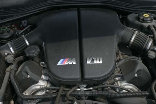

  装备在M6的发动机舱里的这台V10发动机有着8250rpm的极限转速,这是一般民用车很难企及的“高度”,在这样的高转速支持下,M6有着冲击300km/h的实力,这毋庸置疑。不过,高转速往往预示着较短的使用寿命,M6的发动机工程师如何解决这个问题?
  在8250rpm的极限状态下,M Power的V10发动机的活塞有着最高超过20m/s的行进速度,而在M6研发同时期的BMW Williams F1赛车V10发动机的活塞在18000rpm时的最高行进速度为25m/s,可见M6的V10发动机已达到了何种境界。为了使M6的发动机能够在经常需要超高负荷的状态下依然保持长久的寿命,BMW工程师为这台自然进气发动机选择了MSS65发动机管理系统,它有1000多个独立元件能够进行有机地互通信息,并通过32位处理器掌控发动机和变速器的运行状态,而该电子系统的运算速度则达到了2亿次/秒。电子系统时刻监管发动机运转状态,使机器的每个部件的工作都精密有序,再加上良好的制造工艺和材料使用,M6的V10发动机堪称性能与可靠性的完美结合,可能是在场所有车辆中最棒的发动机。

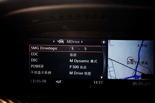

  测试场地很安全,于是我打算发挥M6的全部实力。我选择手动(M)模式,中控台上方的显示屏中显示了状态信息:SMG Drivelogic转变为手动模式,EDC(电子减振系统)设定为运动模式,DSC稳定系统关闭,V10发动机的507hp功率完全解禁。在这种状态下,稍微给点油门,后轮就可能在与地面的摩擦中产生尖叫,但这似乎是大排量、大功率跑车的诱人之处。
  宝马的MDrive系统能选择输出动力、悬架硬度,是M6的运动灵魂

  M6的V10发动机曾荣获世界十佳发动机称号,也使该车的比功率突破惊人的200kw/t
