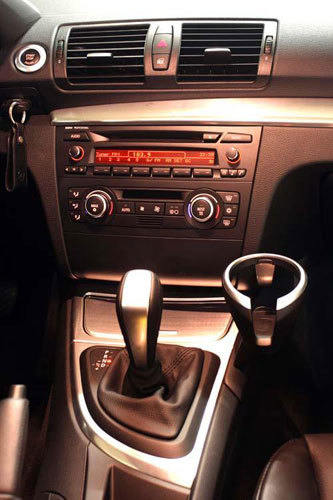

  宝马130i的内饰战斗气息饱满,三辐式小直径方向盘让人舍不得放手。按下方向盘右后方的发动机启动按钮,好似赛车声浪的启动轰鸣,则立刻增加了驾驶者血液中的肾上腺浓度,听着排气低沉有力的声音,不知不觉就会想要将方向盘紧握,手心微微渗出汗水……

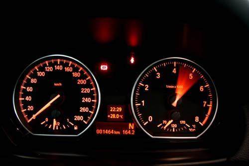

  在起步时,宝马130i如脱缰野马,拥有强烈机械节奏的发动机声音传入车内,会有一种要与某车同生共死的感觉。随着车速的加快,最代表宝马自然进气发动机精髓的3.0L发动机依旧强劲,即使中段再加速、高速再加速的表现都让人非常满意。在整段0~400m加速测试的过程中,130i的6速变速器的换挡冲击较大,不过这丝毫不能否定130i的运动性能。最终,通过测试得出:宝马130i的0~100km/h加速为7.02s,比原厂公布的6.3s慢了不少,动力指数因此受到影响,仅为8.6。究其原因,可能是天气太热所致,影响了车辆的表现,但是瑕不掩瑜,130i仍然是国内在售车型中加速最快的A级车。
