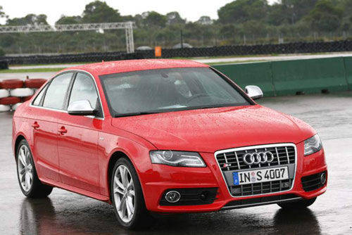

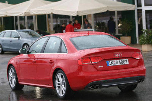

  S4在外观上与A4相似,也有空气动力学套件、铝质侧后视镜、18英寸合金轮圈,车尾采用后扰流器和四排气尾管。同样地,它也配备了氙气大灯和LED日间转向灯外加LED尾灯。在车身内部,有Alcantara/真皮的运动座椅和运动装饰。方向盘、钥匙、仪表板全部都具有铝质金属拉丝的S4标志。
