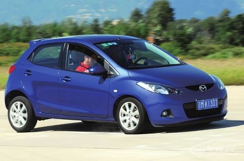

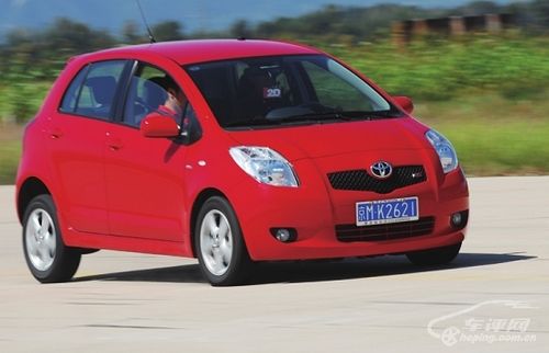

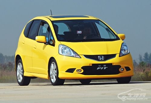

  本来以为擅长轻功的马自达2 会在动力性上有优势,结果正相反,它在达到时速100公里之后就落后了。飞度的i-VTEC发动机在后段的加速中体现出优势。马自达2 的失利在于只有103马力的发动机。它的S-VT没有人家的VVT-i和i-VTEC 可变气门机构工效大。雅力士和飞度比马自达2多出十五六个百分点的功率,考虑到油耗,雅力士的发动机在这里性能是最全面的。

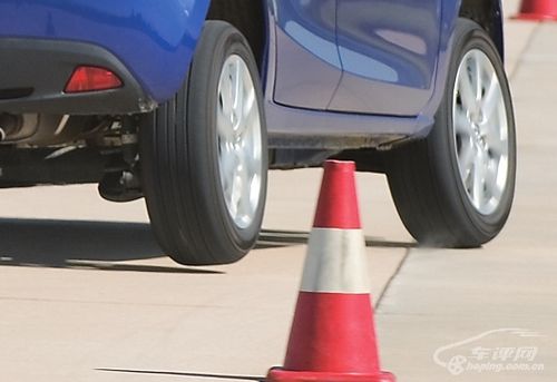

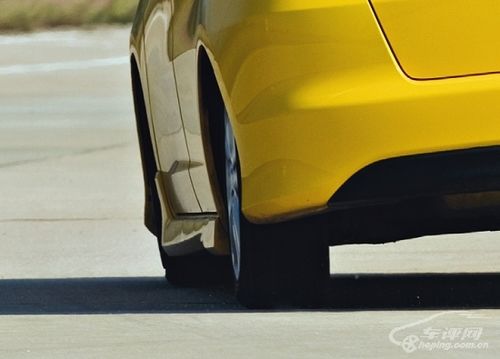

  100公里/小时-0的刹车测试,每车连续进行10次,检验刹车距离和随着刹车系统温度的升高,这一距离的变化。此外还可验证刹车时悬挂支撑的效果。马自达2的悬挂软造成点头很严重,雅力士刹车时也有明显的点头现象。三车惟一采用四轮盘式刹车的飞度反而刹车距离较长些,但它悬挂支撑好些,车身在刹车时比较平稳。在正常行驶时,感觉飞度的刹车反应更快些,易控制,而后两者需要踩得比较深才起作用。
  讽刺的是,它们都渴望在顾客面前显得很“矫健”。雅力士的身上佩带着RS 徽章;飞度则拥有运动化的所谓“大包围”、很“赛”的前座椅和方向盘换挡拨片;至于马自达2,运动性被直接写进了车型定位的大纲里,因为它还要主攻欧洲市场,并与福特嘉年华共用平台。可是百公里加速接近或超过13秒就显得上述的东西有些形式主义了。
