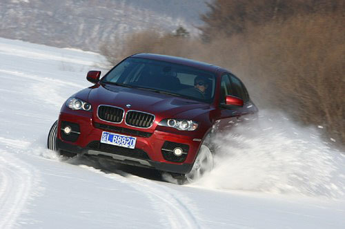

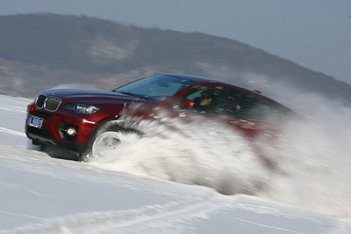

  优点:牵引力输出稳定,方向盘控制准确,加速、刹车循迹性好
  缺点:重心高,弯道里车身很难保持稳定
宝马xDrive四驱系统更善于公路行驶,
它让X6在冰雪路面上就像一部纯粹的后驱车。

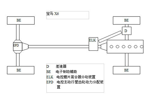

  宝马xDrive四驱系统以安装在变速箱后端的分动箱为核心,它负责调配传递到前桥和后桥上的动力。它是以后轮驱动形式为基础开发的,分配到前轮的动力是通过一个湿式多片离合器和3个斜齿轮组而获得的。在一般路况下行驶,多片离合器并非完全闭合,它保持40:60的前后动力分配比例,而当离合器完全锁止,前轮最大可以得到50%动力。另外,宝马动态驱动力分配系统(DPC)的原理是在传统后桥差速器的左右输出轴上加装了增速行星齿轮组,每个齿轮组都有两级,通过多片离合器锁止行星架实现增加输出转速的作用。而汽车在转向时外侧车轮的转速将大于内侧车轮,而如果进一步加大外侧后轮的转速,将产生一个指向弯道内侧的力矩,这就实现了我们前文所提到的辅助转向作用。
