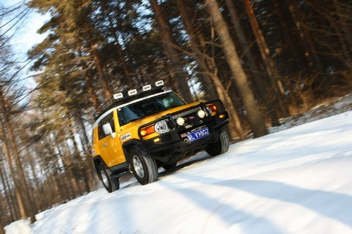

  相对于X6和MDX来说,丰田FJ酷路泽显然是越野和雪中行驶的高手。它不仅具有高低挡分动箱,还装备了中央和后桥差速锁,更有丰富的电子控制系统加身,可以说它是此行所有竞争对手中越野装备最齐全的一位。这次东北之行FJ酷路泽主要经历了积雪冰封湖面,以及郊外林场内非铺装土路和铺装柏油路面行驶,其间也有部分松软积雪路面和极少的纯冰面行驶体验,这些路况基本含盖了北方冬季不化冻地区的典型路况。
  我们试驾的车型进行了小范围的改装,包括更换ARB前杠、加装WARN电动绞盘及ARB车顶筐。考虑到ARB产品用料的坚实程度,加上WARN绞盘较大的自重,应该对车辆的离地间隙有一定影响,特别是车头部分的重量增加不少,已经可以明显看出车头被压低了。不过ARB前杠较原车前杠外轮廓薄不少,安装后前杠下沿位置也比原车保险杠高,所以对车辆的接近角没有多大影响。
  在冰湖上行驶时,如果使用两驱模式,后轮在起步或加油过猛时会有明显打滑现象,不过VSC系统会及时采取制动和减小发动机功率输出的措施,打滑立刻被制止。如果在有一定速度的情况之下,稍猛打方向和急加油,车辆在巨大惯性作用之下立刻发生外漂,虽然VSC系统还在努力挽救(FJ酷路泽的VSC系统无法手动关闭),若继续深踩油门,还是会原地打转。
  当然,将分动器置于四驱模式下情况会大有不同,而且在4H和4L模式下,FJ酷路泽能够提供数种不同的驱动组合形式,可以选择是否锁止中央及后桥差速器锁,以及是否启动A-TRC系统等。你要做的就是根据前方路况条件,将它们合理的搭配,便可获得稳定的驱动力,以及强大的通过能力。

  在林间非铺装路面穿行,FJ酷路泽表现的如鱼得水,为保证四轮紧贴地面,它的前后防倾杆设计的较细,以获得最灵活的轴交叉表现,当然这样做会牺牲高速过弯的稳定性。遇到较陡的坡道时,需要将车停稳,变速箱推到空挡,挂入四驱低速挡,此时中央差速锁自动锁止,VSC自动关闭,再手动将后差速锁锁止,车辆便可稳稳地继续前行。

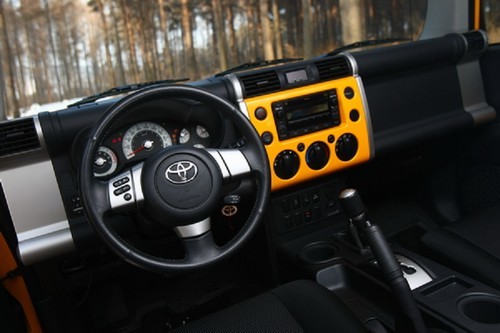

FJ酷路泽内饰复古了传统越野风格,
但其中与车身同色的饰板也有时尚的新意。
  其间如有弯道可将A-TRC打开,它会自动开启VSC系统,并可根据方向盘角度自动打开后差速锁。即便行驶在冰天雪地当中,只要你搭配正确的驱动模式,FJ酷路泽会没有丝毫悬念的一路畅行。
