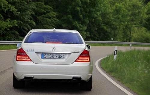

  在蓝天白云以及艳阳的招唤下,各国媒体均迫不及待地将S-Class开出园区,朝着山区的试车中继点前进。照着顺序,试车组将S400 Hybrid驶出园区,依循着GPS系统的指示穿过Stuttgart市区,朝着西南方向前进。而在出了园区不久,试车组便碰到了第一个红灯。
  当试车组踏下剎车,将S400 Hybrid停妥后,S400 Hybrid便进入完全无声的状态。没错,引擎熄火了。不过,这并不是系统故障或是离合器操作不良,而是因为S400 Hybrid配置有Start/Stop系统。当车辆停止时,计算机便将停止引擎的运转,以节省油料的使用。
奔驰
  当S400 Hybrid减速至停止时,Stop&Go系统将会让引擎暂停运转,
并待油门踏下后重新起动,以节省油耗。
  这并不让人意外,因为在Smart车上,Daimler集团便以Micro Hybrid称呼配置Start/Stop系统的车型,在配置了Hybrid名号的S400上出现,非常符合逻辑。
  而随着红灯转绿,试车组踏下油门踏板,引擎立刻重新起动,并带着S400 Hybrid往前行驶。

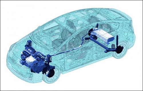

  Toyota THS系统是目前使用最广的Hybrid油电混合动力系统,
以Atkinson引擎与电动马达并联架构运转。
  THS系统以并联式的架构为基础,引擎动力与马达动力分别传递至变速箱后,透过控制系统,决定两种动力系统输出的模式,是纯电动驱动、纯汽油驱动,或是两者同时驱动,以取得最好的动力表现。在一般的行驶下,HSE系统的车辆会从纯电动驱动起步,并在适当的时机切换至汽油引擎驱动,或是两种动力同时输出。

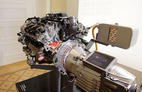

  S400 Hybrid的动力系统,以S350上所使用的V6引擎为基础,在引擎与变速箱之间加入了一具扁平圆盘状的引擎。这具马达的转子,与V6引擎的曲轴以及变速箱的输入轴是固定在一起的,因此并无法像HSE系统一般,选择只运转引擎或是只运转马达,而是无时无刻均同步运转。因此只要踩下油门,V6引擎便会开始运转,以提供S400 Hybrid动力。
  与THS系统相同的是,S400 Hybrid在此时便会供电给马达,让马达同步与引擎输出动力,以马达高效率的运转,补足引擎低转速不佳的效率,以达到节能减碳的目的。
奔驰
  在实体模型中以透明塑料包覆约20公分厚机构,便是S400 Hybrid所使用的
电动马达,而右上方的则是S400 Hybrid所使用的锂电池。从图中可以
清楚看出S400 Hybrid采用串联式的设计。
