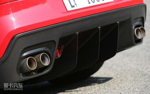

    虽然GTO的扭矩曲线近乎平直,但它的动力输出曲线就像阿尔卑斯山著名的马特霍恩峰(Matterhorn)一样陡直。与GTB相比,GTO的输出功率增加了49马力,GTO为661马力/8250转,GTB为612马力/7600转,峰值扭矩增加了9磅·英尺(约合12牛米),GTO为457磅·英尺/6500转(约合619牛米),GTB为448磅·英尺/5600转(约合607牛米)。但GTO的油耗却比GTB低3%。同时,虽然GTO每边各两个的排气系统配备了猫背系统和消音器(但这在赛道版的599 XX上却没有提供),但GTO在高速行驶时仍能发出震撼的排气声浪。工程人员有意通过火墙将进气声浪传入驾驶舱,这使得GTO车厢内的噪音比GTB增加了8分贝。

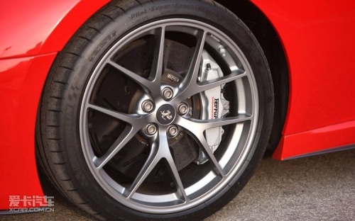

    转向反应速度也提升了20%,而方向盘转向角度也比GTB小了15%。最后,GTO配备了更轻,但更坚固的Brembo刹车系统,它的核心是抗热衰减性更好的碳-陶瓷摩擦材料(由Brembo自主研发和生产),它可以在车辆高速行驶时更好的进行制动。法拉利要求车辆在Fiorano赛道行驶10圈后制动系统不能出现明显的热衰减性或制动性能减弱,在GTO进行的早期测试时,GTB首次配备了该系统在Fiorano赛道行驶了7圈进行测试。

    这款车的车身也进行了无数改进,包括车底,保险杠和后空气扩散器,在进一步降低风阻和抬升力的同时还有助于提升下压力。它采用了很多一级方程式赛车的气动布局,在时速125英里(约合201公里)时,GTO可以产生320磅(约合145公斤)的下压力。在轮圈内配备的新开发的“donut”有助于减少湍流(当然还有能量损失),同时可以使气流进出每个车轮变得更顺畅。
