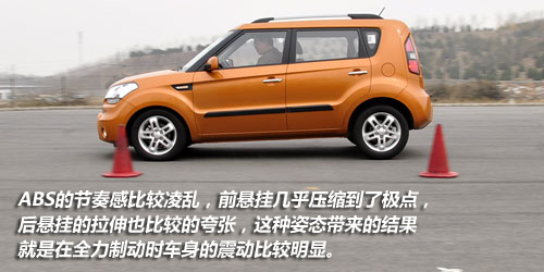

    在100公里的状态下,全力踩刹车对前刹车系统的压力可想而知。ABS的节奏感比较凌乱,前悬挂几乎压缩到了极点,后悬挂的拉伸也比较的夸张,这种姿态带来的结果就是在全力制动时车身的震动比较明显。
