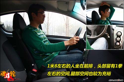

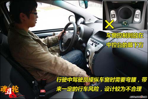

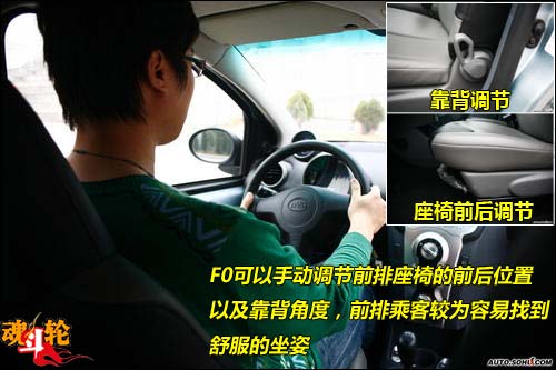

  F0可以手动调节前排座椅的前后位置以及靠背角度,前排乘客较为容易找到舒服的坐姿。1米8左右的人坐在前排,头部留有1拳左右的空间。驾驶席坐姿较高,车窗控制则放在中控台的最下方,行驶中驾驶员操纵车窗时需要弯腰,带来一定的行车风险,设计较为不合理。

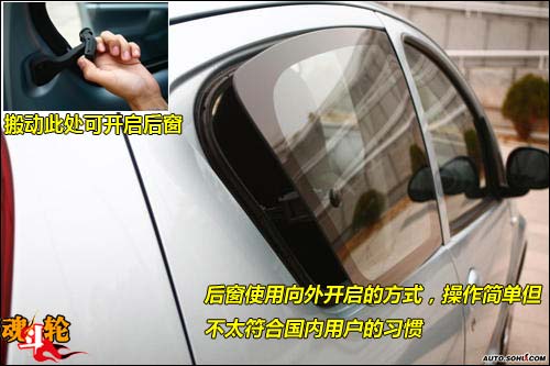

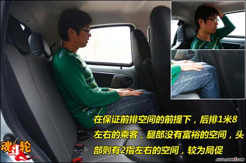

  后排的空间较为狭小,在保证前排空间的前提下,后排1米8左右的乘客,腿部没有富裕的空间,头部则有2指左右的空间。头枕与后窗的距离过于接近,后排乘客不能仰头,否则会直接碰到后窗,有一些局促。后门设计尺寸较小,开启角度并不很大,给后排乘客上下车带来一些不便。后窗使用向外开启的方式,操作简单但不太符合国内用户的习惯。

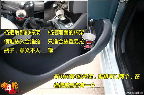

  车内共有4处杯架,前排车门两个,在档把前后各有一个。前排车门处的杯架较为使用,可以放置瓶装水及饮料。档把前面的杯架只适合放置易拉罐,没有足够的空间放置瓶装水,而档把后部的杯架形状特殊,很难放入合适的瓶子,意义不大。

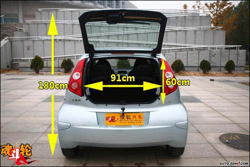

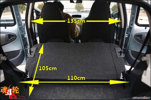

  后备箱空间略小,后排不放倒时,仅能放下两个购物纸袋。后排放倒后则有一个不错的储物空间,但会牺牲前排乘客的舒适性,否则后排无法完全放倒,空间不能充分利用。

行李厢(厘米)
行李厢进深
48-105
行李厢宽
101-110
开口宽
91
开口高
60
下沿离地高度
81
开启时行李厢盖高度
180
