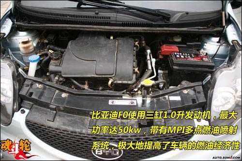

  比亚迪F0使用三缸1.0升发动机,最大功率达到50kw,带有MPI多点燃油喷射系统,极大地提高了车辆的燃油经济性。50kw的功率推动自重不足1吨的F0,加速性能非常不错。

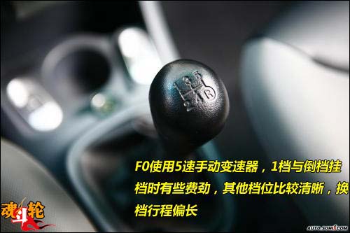

  F0使用5速手动变速器,1档与倒档挂档时有些费劲,其他档位比较清晰,换档行程偏长,与较高的坐姿相比,档把稍稍有些短,会带来一些不便。F0起步时需要适当给油,不然熄火的几率比较大,起步比较柔和,前3档的提速非常不错,车速在80km以上时的加速性能一般。方向盘十分轻巧,转向时基本不需要用力,不利于高速行驶的稳定性以及行车安全。

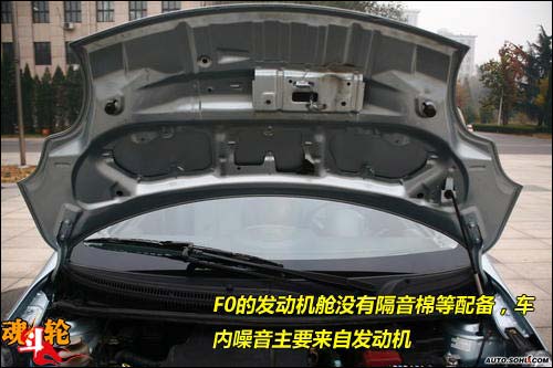

  F0的发动机舱没有隔音棉等配备,车内噪音主要来自发动机,车速60~80km时噪音偏大,车内交流需要提高一定的音量。
