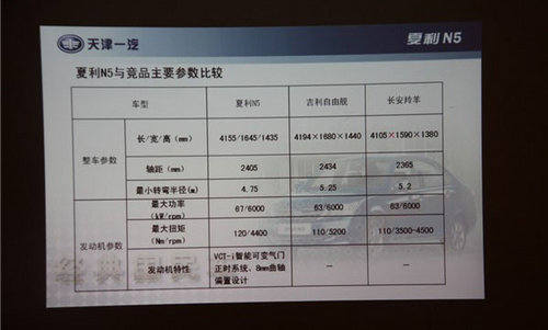

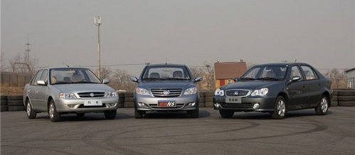

夏利N5与竞品
  在当天试驾活动当中,主办方提供了羚羊和自由舰这两款夏利N5的直接竞品参与对比试驾。其中羚羊1.3L的发动机最大功率为63kw/6000rpm,最大扭矩110Nm/3500-4500rpm,羚羊的1.3L发动机则是传统的单顶凸轮轴设计,发动机则是更经济的低转高扭的调校,但是由于没有VVT技术的帮助,在动力参数上看,夏利N5占有一定优势。自由舰1.3的最大功率63kw/6000rpm,最大扭矩110Nm/5200rpm。自由舰的发动机和N5有着同样的身世,都来自于丰田的老款8A发动机,只是N5的CA4GA1发动机加入正式链条和VCT-i技术后,改善了低转速时的扭矩表现也大幅提升了功率和扭矩。

  从试驾中看,夏利N5的档位和离合的感觉和老款相比并没有太大变化,但是全新的发动机在动力性上的提升还是比较明显的。在和竞品的对比中,夏利N5在动力上确实拥有一些优势。毕竟羚羊和自由舰的发动机数据都和N5有一定差距。在80米的加速距离中,夏利N5所能达到的极速确实要比自由舰和羚羊都更高一些。此外,夏利N5前盘后鼓搭配ABS+EBD的制动系统在制动时表现的也中规中矩,刹车力度比较线性,ABS的介入也比较及时。

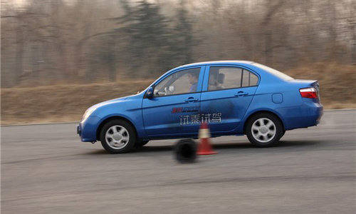

夏利N5绕桩过程
  采用四轮独立悬挂的夏利悬挂是偏向于舒适的调校,在绕桩过程中偏向于舒适性的连杆支柱后悬并不能很好的抑制侧倾,不过偏软的减震对于一些细小的路面震动的过滤还是做的比较充分的,而且前后稳定杆的使用也在一定程度上提升底盘的整体性。此外,EPS电子助力转向的配备也是一个亮点,低速和高速状态下,方向盘的回馈力度都比较合适,在转向时表现的也更灵活。
