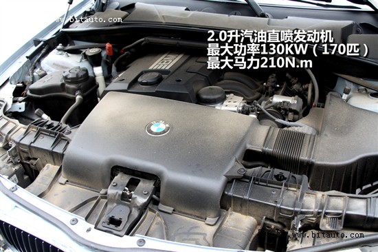

    首先,发动机采用了比进口普通版120更为先进的2.0升直喷发动机,燃油直喷技术的引入不但提高了燃油经济性和输出动力,同时也降低了有害物质的排放。

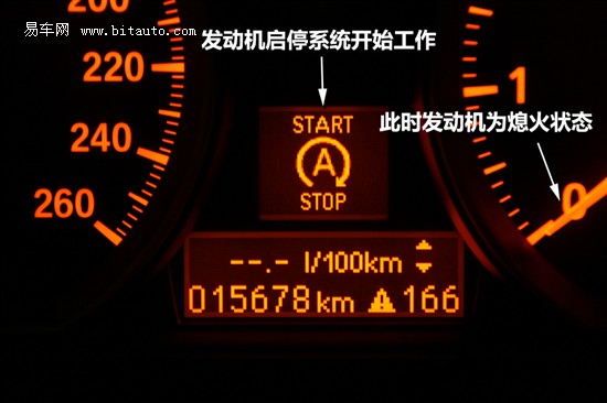

      以发动机为中心,高效动力版120采用了发动机启停系统,那么什么是发动机启停系统呢?举个简单的例子,当遇到红绿灯或者堵车时,驾驶员只要将挡位归至空挡,并且抬起离合器,发动机就会自动熄火。当驾驶员再次踩下离合器踏板准备挂挡起步的时候,发动机会立刻自动重新启动。这么做的目的就是尽量减少怠速等候时所浪费的燃油。
      这项功能在使用上不会给驾驶员带来任何不便,因为发动机重启的速度非常快,完全不用等待。但是当发动机熄火后,空调系统也就停止工作了,这时候电脑会自动检测车内温度,当车内温度高于空调设定温度时,电脑会及时让发动机重启以带动空调制冷。

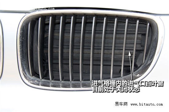

     大家都知道,车头的双肾型格栅是用来给发动机散热的,冷空气从这里进入发动机舱,达到冷却的目的。高效动力版120的散热格栅内侧被加装了一个类似百叶窗的开关,这个百叶窗只有在发动机温度偏高的时候才会开启放入葱散热格栅吹进发动机舱的冷空气,发动机温度偏低或是正常的时候,百叶窗始终处于关闭状态。这样做有两个好处,一是可以在凉车启动时减少热车时间,让发动机更快地达到最佳工作温度,从而达到节油和保护发动机的目的。二是可以减小行车时的空气阻力,从而达到省油并且提升车辆动力性能的目的。

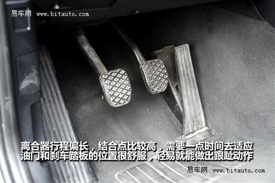

     能够获得如此直接的动力感受,六速手动变速箱的功劳也是不可磨灭的。手动挡的宝马在如今并不多见,因此也很少有人能亲自体验到宝马手动变速箱的魅力。首先变速箱的换挡行程并没有想象中那么短,入挡的手感很紧,没有任何吸入感,但是就是入挡瞬间手腕随之一震的感觉才是最美妙的瞬间 。
