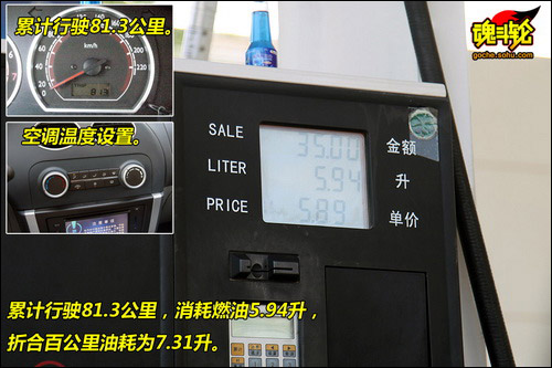

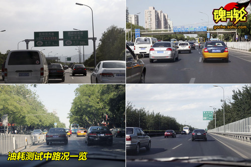

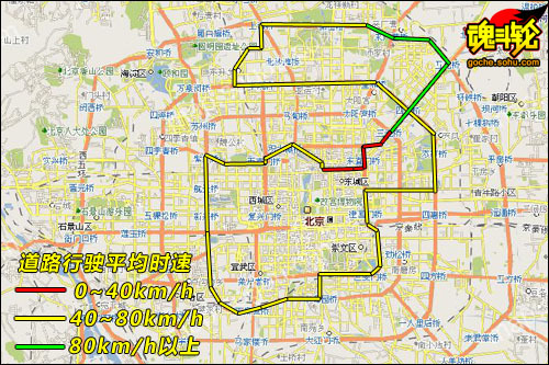

  我们通过在京城主干路上行驶,考验了V3菱悦城市综合油耗。由于我们测试时正处在6月的炎热季节,因此我们在测试全程都将空调系统维持在固定的温度状态,此油耗表现也会略高于春秋季节关闭空调时的油耗指标。
  通过在城市综合路况下的考验,V3菱悦城市综合油耗为7.31升/百公里,不仅仅由于其1150Kg的重量带来自重较小的优势,195的轮胎宽度也降低了其燃油消耗,当然贡献最大的还是MIVEC可变正时气门技术带来的优势,其根据发动机不同的负荷来调节气门开闭,同时使得燃油效率更高,达到节油的最终目的。

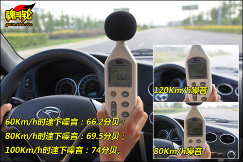

  在噪音控制方面,我们选择一条相对安静的道路测试V3菱悦的隔音效果。从整体效果来看,发动机怠速时造型并不明显,车内并无发动机轰鸣声,但随着行驶速度的提升,噪音也随之增大,发动机噪音也不断涌入车厢。无疑这也和厂家对其制造成本控制有关。
