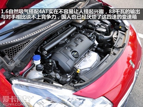

    在动力与操控环节中,目前国内在售的DS3软肋暴露无遗,没错,我要说的就是动力总成。DS3搭载了一台88kW的1.6升自然吸气发动机搭配了4前速变速箱(以下简称4AT),大大出乎了国内市场的预期,甚至在初入国内,媒体看到车辆的售价时都误以为其采用了涡轮增压发动机技术,不过冰冷的数据还是让我们无奈的接受了现实。在杭州的试驾活动后,我也已经指出了这个明显的弱项,就目前的情况而言,DS官方曾明确向笔者表示涡轮增压车型已经进入申报阶段,对性能有要求的朋友需要继续等待。

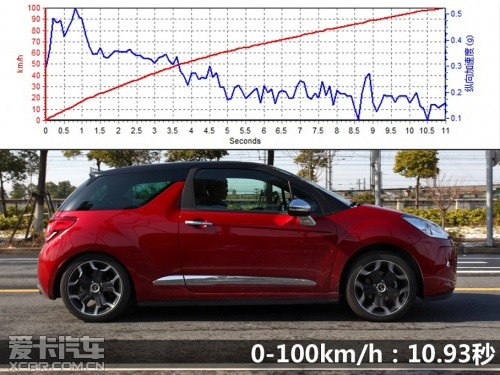

    此次试驾中,我们通过V-BOX对DS3的加速与刹车性能进行了科学的测试,此次测试过程中,路面略有水分,即使在经过一段时间的暖胎后,在0度徘徊的气温对成绩也有一定影响。车辆状态为所有电子系统正常,未关闭ESP与ABS。

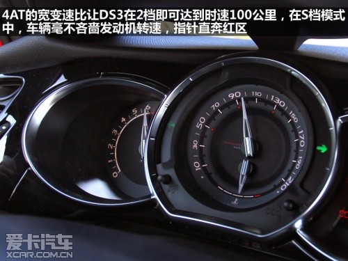

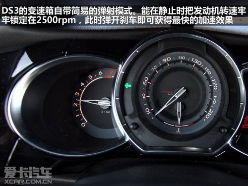

    可以看到在起步之初,DS3的加速度非常可观,这是因为DS3的变速箱自带简易的弹射模式。在静止状态下,先踩下刹车踏板,后同时踩下油门,车辆会把发动机转速牢牢锁定在2500rpm,此时弹开刹车即可获得最快的加速效果。从加速度曲线滑落的坡度可以看到这款4AT在平顺度上还是做得较为出色的。4AT的宽变速比让DS3在2档即可达到时速100公里。姿态方面,电子稳定系统并未阻止DS3在起步时略微地挠胎,车头略微上扬,硬朗的悬挂对车身的姿态有着较好的抑制作用。

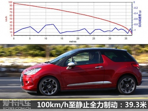

    韧劲十足的前悬使得车辆大力制动时依然能保持较为稳健的姿态,没有出现大幅度的点头现象。在刹车过程中,普利司通POTANZA轮胎205的胎宽起到了较为关键的作用,后段的ABS系统介入也较为合理。刹车踏板行程和反馈力度都适中,在日常驾驶中很易于掌控,在紧急情况下也能轻松踩完全部行程。线性的制动力在能在驾驶过程中为驾驶者提供更多信心。

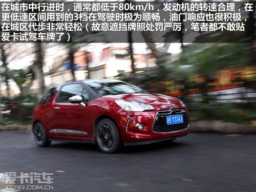

    首先,在低速情况下,这台4AT换挡很平顺,在升档降挡时都不会有明显的冲击传递到车内;其次,变速箱TCU的调校非常合理,能够很正确的理解驾驶者的意图,在一定程度上很好的弥补了挡位间隙过大不足。像DS3这样的小车更多定位于城区代步,因此在中低速下,发动机的转速合理,同时动力输出显得非常顺畅,油门响应也很积极,在城区代步非常轻松。可一旦上了高速路,变速箱齿比间隙过大的问题就凸显出来了,当车速达到普通高速公路限速,也就是120km/h时,变速箱有限的传动比将转速拉高至3500rpm,虽然发动机偏重于高转表现,在中高转速区间动力的响应性要更加凌厉,而且燃油消耗量也相对合理,但是发动机的噪音会变得明显,如果追求更为舒适的车内乘坐感受,维持100km/h的速度巡航将是更好的选择。

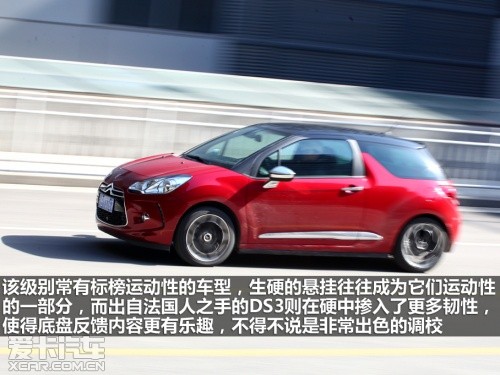

    悬挂结构是一方面,调校又是另一方面,前麦弗逊后扭力梁的设计在法国人手中不出意料的充满运动气质,坚实而又带有韧劲的悬挂系统给予了车身很有效的支撑,来自路面的反馈也非常丰富,但又规避了细碎感,车辆的整体性相当强。在驾驶品质方面,DS3不弱于任何一个同级别对手,相对于一些车辆悬挂一味的硬来说,DS3显然更有内容。
